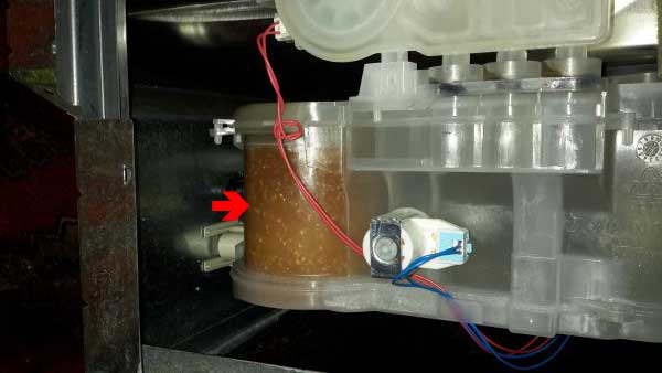

Heeft iemand een idee hoe de niveau kamer losgemaakt kan worden?
Het gaat om een ignis vaatwasser model 560 de
Alvast bedankt voor de reacties.

Ik zie geen verstopping en al helemaal geen niveaukamer.

In de afbeelding zit er een ronde plastic soort van kamer die volgens mij leeg moet zijn, of heb ik dit fout. De reden voor mijn vermoeden is dat de vaatwasser geen water meer pompte.

Je bedoelt dit onderdeel (zie pijl)?
Dat is de ionenwisselaar. De korrels zijn een soort hars, daarmee wordt het water onthard, dus de kalk eruit gehaald. Dmv het zout wordt de hars telkens weer geregenereerd. (Bij 4-7 in 1 blokjes werkt het iets anders).
Hoort dus zo.
Wat bedoel je met 'de vaatwasser geen water meer pompte'?
Dat ie geen water afpompt?
Of dat ie geen water meer inlaat?
In het laatste geval zou ik als eerste maar eens kijken of er water op de bodemplaat ligt (de plaat onder de zichtbare bodem).

Het probleem is dat we na een reset van de machine geen schoon water gepompt werd. Afpompen gaat prima, er komt alleen geen schoon water in de machine.
Eerst gekeken of dat er een probleem was met de waterdruk, daarna de slang van de kraan naar de machine, maar geen problemen daar. Toen heb ik de machine uit het keuken blok gehaald en zag ik deze rood/bruine massa.
Wat zou het probleem nog meer kunnen zijn?
Er ligt geen water op de bodemplaat.

Dat is een ADL560.
854555801860 is geen serienummer maar een service nummer.
Er komt dus geen water in de machine na het afpompen?
Of komt er wel water binnen maar gebeurt er dan verder niets.

Gisteren nog maar eens alle slangen bekeken en denk dat de waterstop niet helemaal goed werkt. Deze gaat vandaag naar een witgoedspecialist. Hoop dat dit inderdaad de oplossing gaat zijn.
