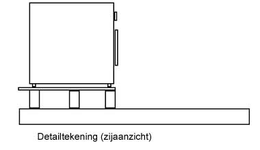

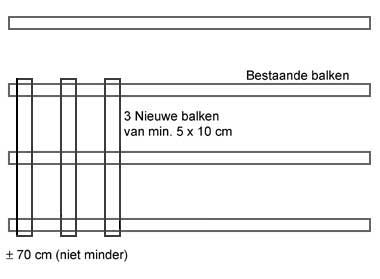

Ik heb gehoord dat jullie een goede methode weten voor een versteviging van een vloer ten behoeve van wasmachine op een houten (zolder)vloer.
Hebben jullie daar een tekening en/of uitleg van?
Bedankt alvast,
Groetjes,
Mitsi
Een goede oplossing hiervoor is het aanbrengen van een extra balklaag met vloer
Balken vastzetten met lange houtdraadbouten, eerst voorboren, kop verzinken
met vlinderboor, dikke ringen onder de bouten.
Bouten voorboren in onderbalk, 10 mm bouten = 6 mm voorboren.
Balken op de smalle kant zetten.
Bout moet vanaf bovenkant minimaal 7 cm in onderbalk.
Multiplex of underlayment (goedkoper) van 18 mm dikte voor dekplaat.
Plaat vastzetten met spaanplaatschroeven 6 x 60 mm.
Poten van de machine moeten rusten op de nieuwe balken.
Deze methode heb ik vaak met succes toegepast.
Veel succes, Jan
