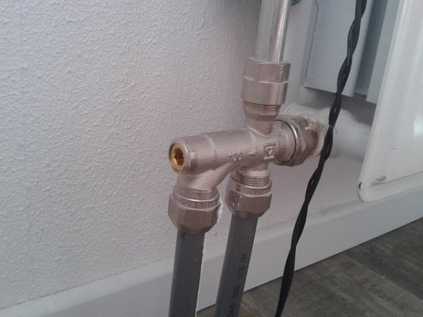

Binnenkort komt de Stucadoor en ik wil graag de radiatoren eraf halen.

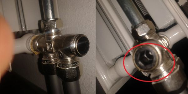

Nu blijkt dat ik 2 verschillende type voetventielen heb, het opvallendste verschil is dat de één een plastic inbus heeft om hem dicht te draaien.
Werkend ze allebei identiek, lees ze sluiten enkel de retour af of zit daar ook nog een verschil in werking in?
In de hele woning heb ik tig radiatoren met de koperen inbus en maar 1 met de plastic uitvoeren.
Hoop dat jullie kunnen helpen.
Grt, Ricardo
De reden dat die ene een andere is komt waarschijnlijk doordat de radiator met die plastic imbus eerst andersom heeft gezeten.
Als je goed kijkt zie je pijltjes op de onderblokken staan en zoals je zult zien zijn de aanvoer en retour bij beide anders.
De werking voor wat betreft het afsluiten is identiek.
Suc6 René.
Hoi René,
Dank je wel voor je bericht!
Wat je bedoelde met andersom, is dat het ventiel is omgekeerd?
Kan ik dan dat plastic nog wel gebruiken om het het ventiel dicht te zetten?
Dat wordt dan met een schroevendraaier ofzo, want geen inbus die groot genoeg is en daar in past :roll:
Grtjes, Ricardo
Of het ventiel verkeerd om zit kan ik zo niet zeggen.
Pijltje omhoog is de aanvoer, zet de thermostaat hoog en voel of deze eerst warm wordt want dat zou moeten.
Als er eerst een radiator heeft gezeten aan de andere kant van de pijpjes die uit de vloer komen heeft men dat nu opgelost door een ander onderblok.
Ook kan het zijn dat tijdens het aanleggen van de pijpjes in de vloer er een fout is gemaakt waarna het op deze wijze is opgelost.
P.S. Ga alsjeblieft geen schroevendraaier gebruiken maar een passende inbussleutel want je draait de boel absoluut aan gort kan ik je uit ervaring vertellen.
Ah, ik begrijp je punt.. :idea:
Morgen draai ik hem even open om te zien welke warm wordt, thanks!
Zal ook een passende inbussleutel kopen, wil inderdaad niet het risico lopen dat ik zometeen geen kant meer op kan :)
Ben alleen benieuwd of het dichtdraaien hetzelfde effect geeft :roll:
