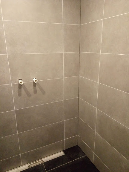

Nu het voegen er op zit komt de volgende vraag op. Van de fabrikant van de drain heb ik een kit soort (A)meegekregen om de drain met muurflens rondom af te kitten. Voor de overige o.a. hoekvoegen heb ik van de tegel leverancier een andere kit soort (B)meegekregen. Het feit dat ik met een muurflens heb gewerkt maakt dat als ik de muurflens rondom af kit met kit A ik en ik de rest van de voeg tussen wand en vloer af wil kitten met kit B (die qua kleur meer is afgestemd op de kleur van de gebruikte voeg tussen de tegels) de twee kit soorten samen komen op de overgang flens en voeg wand/vloer. Ook zit er wat kleurverschil tussen kit A en kit B, wat is wijsheid? kan ik de twee kit soorten A en B op elkaar op elkaar laten aansluiten? is de boel dan nog waterdicht ?
