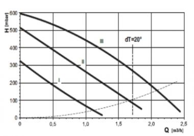

De stippellijn is de installatie-kenlijn.
Tel de capaciteit, in watts, van alle radiatoren op dit deel je door 1.16x20.
De uitkomst is de hoeveelheid liters/h die voor de radiatoren nodig zijn.
In de grafiek zie onder de liters, of m3/h, en aan de zijkant afhankelijk van het toerental de beschikbare opvoerhoogte. De benodigde opvoerhoogte is meestal 150 tot 200mmbar.
Is het inregelen/meten van de radiatoren wel juist is uitgevoerd?
Als de pomp met een laag toerental draait , 60%, mag/kan er geen stromingsprobleem zijn. Dan blijft een juiste waterverdeling over de radiatoren gehandhaaft.

@Bernhard

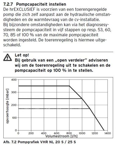

Dus uit jouw afbeelding blijkt dat de opvoerhoogte verloopt naarmate er meer volume wordt verpompt. In de grafiek die weergeven wordt in de handleiding lijkt het alsof de opvoerdruk constant is tot een punt waarop het volume te groot wordt en uiteindelijk de druk zakt.
Ik kan die grafiek niet echt goed interpreteren. Want het lijkt alsof het toerental (minder of meer volume water) niet uitmaakt voor de opvoerhoogte (druk). Behalve op het punt dat de pomp deze druk niet meer kan realiseren. (zie onderstaande kopie uit handleiding)

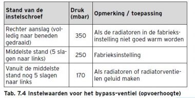

Het lijkt alsof de opvoerdruk die gerealiseerd wordt afhankelijk is van de by-pass. (zie daarvoor onderstaande tabel)
Hoor graag van jullie hoe ik dat moet zien.

Inderdaad de opvoerhoogte blijft gelijk totdat de wrijving in de leidingen te hoog wordt. Deze situatie kan ontstaan bij leidingsecties met te hoge watersnelheid, normontwerp is ca 0,5m/sec.
De standaard instelling van de pomp, 250mbar, moet goed zijn voor 90% van de installaties.
In ruststand moet de de druk in de ketel en retour gelijk zijn.
In bedrijf is er 0.3 bar verschil met dit drukverschil wordt de weerstand in de leidingen overwonnen.
