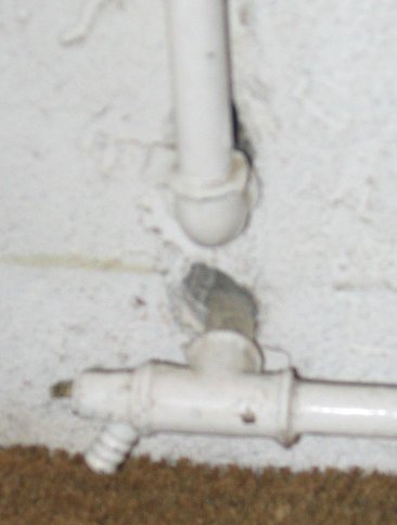

ik heb in mijn huidige woning een CV ketel op zolder, CV vulpunt in de douche en een aftap punt op de begane grond. Zie foto's:
CV ketel:
vulpunt (in douche):
aftap punt:
Aangezien de huidige locatie van het vulpunt niet erg handig is (ik zou dit graag netjes willen betegelen) zou ik een nieuw vulpunt op zolder willen laten aanleggen. Op de zolder is een waterkraan beschikbaar (zie foto). Volgens mij hoeft er ook geen manometer te worden aangelegd, omdat deze ook al in de ketel zit?
Zie ik iets over het hoofd, of is het aanleggen van een vulpunt op zolder inderdaad goed mogelijk?

Verder, je kunt het vulpunt en expantievat plaatsen waar je wilt. Vaak is dat bij de ketel, maar dat hoeft niet.
Overigens: Bij je expantievat zit dus ook een vulkraan.
Hallo Ingmar,
ik heb de foto's inmiddels iets kleiner gemaakt :wink:
Dus die vulkraan bij het expansie vat is al een 2e vulpunt voor de CV installatie? En het vulpunt in de douche zou ik dus al kunnen wegwerken???
Ja. En die kraan, waar je wasmachine nu op aangesloten is, is bedoeld al kraan om de cv te vullen.
Kraan onder de ketel zal ongetwijfeld voor het vullen zijn.
Deze mag daar echter NIET zitten! Tussen de inlaatcombinatie en de ketel mag geen tappunt oid zitten. De kraan en dus het aangesloten toestel wordt nu belast met max 8 bar!!.
Tappunt en inlaatcombinatie omdraaien dan mag het wel. Tevens dient dit een kraan met keerklep en beluchter te zijn. Zit het huis van de kraan direct het t stuk dan is dit een kraan zonder, zit er ongeveer 2 cm tussen dan is het een kraan met ingebouwde keerklep.
