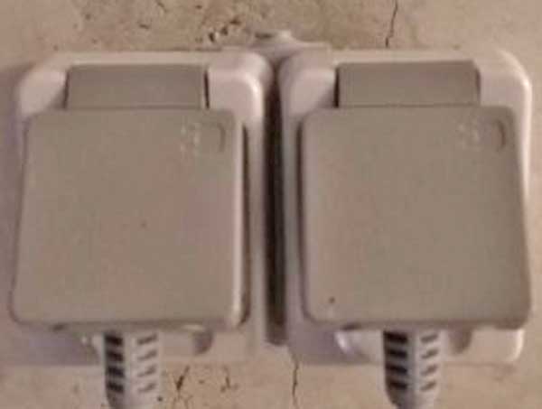

Ik ben bezig met het opnieuw indelen van de kamers op mijn zolder. Het plan is hierbij om de wasmachine en droger in een kamer te plaatsen in plaats van de gang. Dit betekent dat ze ca. een meter verder verwijderd van de aansluitpunten komen te staan.
Het water en de afvoer verplaatsen/verlengen is geen probleem. Over de electra heb ik nog wat vragen...
De huidige situatie bestaat uit een opbouwdoos met 2 stopcontacten (uiteraard beiden een eigen groep) zie ook de foto:

Waarom laat je je leiden door de afbeelding die door 'cool' geplaatst is? Deze veronderstelt dat er een dubbel stopcontact in één behuizing is geplaatst, plaatst daarvan een (van het internet geplukte) afbeelding en nu is dat dus min of meer een feit geworden.
Op de foto van TS (in de startpost)is naar mijn mening duidelijk te zien dat het twee aparte (enkelvoudige) stopcontacten zijn!
Ik heb het nog even vergroot en lichter gemaakt:

Naar mijn idee is op die foto duidelijk te zien dat het één dubbele opbouwbehuizing is. @Kees en @Jan hoe verklaren jullie die invoertule middenboven anders...
Anyway, 2 groepen in één behuizing, of het nu een lasdoos is of een opbouw WCD, hoort niet. Ongeacht hoe het nu zit, doe dat in de nieuwe opstelling niet... Dus gewoon 2 aparte lasdozen, leidingen, kabels en opbouw WCD's.

Het is m.i. een dubbele opbouwdoos waar twee enkele opbouw wcd op gezet zijn.
Cool
Een 'leek ' vertaald soms 2 draden naar 2 leidingen ...
idd. ik keek naar het tuutje erboven.

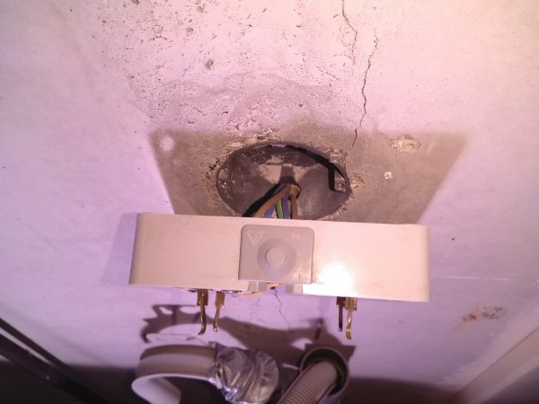

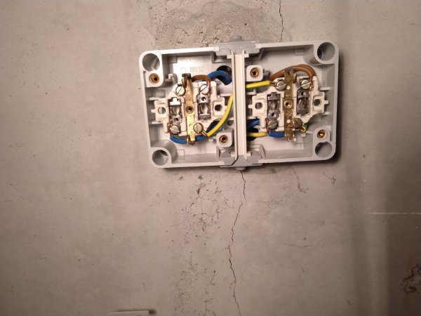

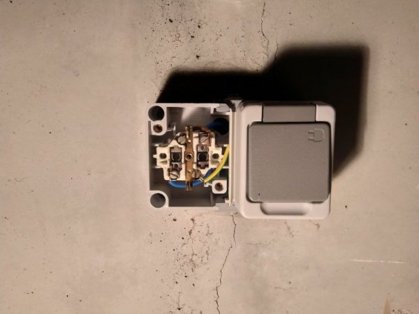

Vandaag even de situatie uit elkaar geschroefd. Daarbij vielen mij enkele zaken op waar ik vraagtekens bij heb...
Het leken 2 gescheiden dozen, echter:
Zit hier slechts een klein stukje te verwijderen plastic tussen.
Doordat achterin deze doos de draden door verschillende gaten wegliepen ging ik er vanuit dat er 2 leidingen waren.
Maar als ik de opbouwdoos verwijder lijkt het erop dat de 5 draden (1x aarde 2x fase en 2x nul).
Nu lees ik verschillende dingen hierover op internet. Over het algemeen zie ik dat dit niet is toegestaan ivm veiligheid tijdens het werken aan de installatie. Soms geeft men aan dat dit wel mag mits de zekeringen gekoppeld zijn. (Wat op dit moment niet zo is).
Hoe zit het precies en wat zijn de (mogelijke) gevolgen van de huidige situatie?

Twee groepen in één buis mag niet, tenzij zoals je aangeeft de zekeringen gekoppeld zijn.
Dus dat wordt een extra leiding aanbrengen of de ene groep verwijderen en een schakelaar toepassen die of de wasmachine of de droger inschakelt.

Ik weet het niet hoor : ik zie in de voorkant van het bakje (met daarin de 2 wcd) fruitige kleurtjes van draden. Op de foto waar de kabel ? de doos uitkomt doffe kleurtjes en ook een zwarte draad die ik niet meer terug zie aan de voorkant. Waarom zou iemand (lijkt erg oude situatie?) in vredesnaam 2 groepen naar zolder leggen...
  • #19
Die "zwarte draad" lijkt me verdacht veel op de schaduw die door een lichtbron veroorzaakt wordt, zo'n schaduw zit ook rechts in de doos.
Cool
  • #20
Ja, je hebt gelijk Jan : zal schaduw zijn.
Dan zijn er idd 5 draden 2x br 2x bl + RA.

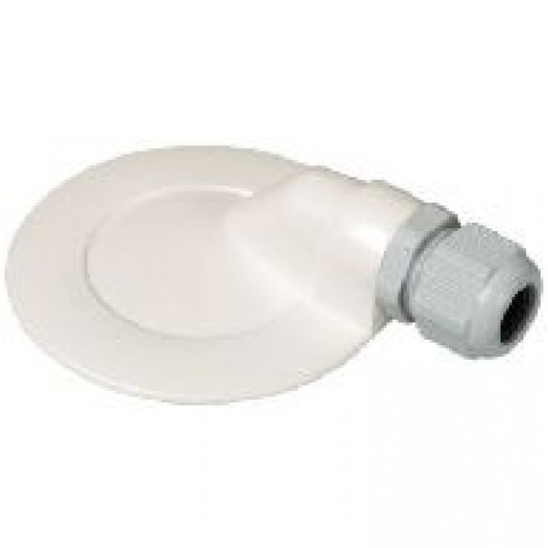

Misschien dit soort deksel bruikbaar op de bestaande doos in de muur en dan met kabel naar de nieuwe locatie naar de wcd . invoer via de tule is dan mogelijk.
