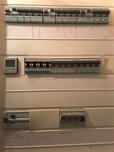

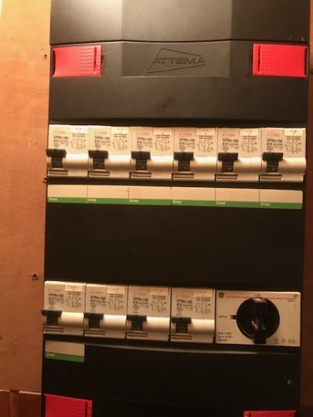

Ik verhuur enkele woonruimtes, daar zit een groepenkast (foto onderverdeler)
die wordt gevoed vanuit de hoofdverdeler (foto hoofdverdeler)
Echter het gebeurt wel is dat bewoners of kortsluiting maken, of overbelasten.
Dan schakelt de hoofdverdeler de onderverdeler uit.
Dat is best lastig, als ik bijv. niet thuis ben zitten die woonruimten zonder stroom.
Hoe kan ik dit oplossen? Mag ik de automaat, zie foto, in de onderverdeler zetten?
De kabel tussen de 2 groepenkasten is 5 x16 mm2 en de afstand 8 meter.
Als ik de automaat in de onderverdeler zet, kunnen ze deze zelf weer inschakelen.

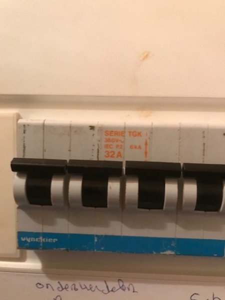

Wordt de groep van de onderverdeler ook beveiligd door die aardlekschakelaar links onder, "Aardlekschakelaar krachtgroepen (?)"?
Zo ja, weet je zeker dat de automaat uit gaat en niet de aardlekschakelaar?
De karakteristiek van die oude Vynckier automaat is mij niet duidelijk. Mocht dit een B- of L-karakteristiek zijn dan is een C32 automaat misschien een oplossing voor je problemen.

Nee.. de aardlek krachtgroepen is voor de schuur.
Ja dat weet ik zeker, want ik schakel die Vynckier in en niet de aardlek.
Met een C karakteristiek denk ik dat mijn hoofdzekeringen eruit knallen. Of valt dat mee?

Zolang je aansluiting niet verzwaard is, is dit niet op te lossen. Die automaat beveiligd de leiding naar de onderverdeler en moet dus in de hoofdgroepenkast blijven.
Nadat de verwaring is uitgevoerd, kun je het proberen met smeltpatronen of een C32-automaat.
Vlieger
Als de verzwaring er is kan en mag ik dan een 32A automaat in de onderverdeler zetten en in de hoofverdeler een 40A ?
Tom345
Met 40 A ben je niet selectief tegenover je hoofdzekering van 50 A. Je zou de leiding naar de onderverdeler kunnen beveiligen met 32 A en een 3xB25 automaat in je onderverdeler plaatsen. 3x25A is voor een woning normaal gesproken voldoende.
