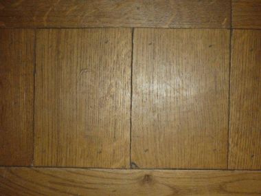

De parketvloer op de foto is kennelijk pas enkele jaren oud. Waarschijnlijk is sprake van een verouderde en mogelijk getrommelde vloer.

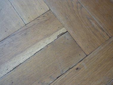

Deze zou ik willen laten opschuren en egaliseren. Heeft iemand hier wellicht ervaring mee? Is op de foto's te zien of dat in dit geval mogelijk is? Er moeten hier en daar wel wat naden worden opgevuld.
Veel dank voor het meedenken en groeten, Haco
Je schrijft dat je het wilt laten doen.
Dan is het het beste als je er een gerenommeerd bedrijf naar laat kijken.

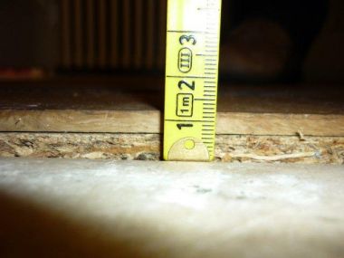

Het parket is vrij dun, er zal zeker 1 tot 2 mm af moeten om de beschadigingen "weg te werken". Ik vraag me af of er voldoende over blijft voor een stabiele vloer.
Een vakman zal de hele vloer moeten bekijken en kan je het beste ter plaatste informeren.
