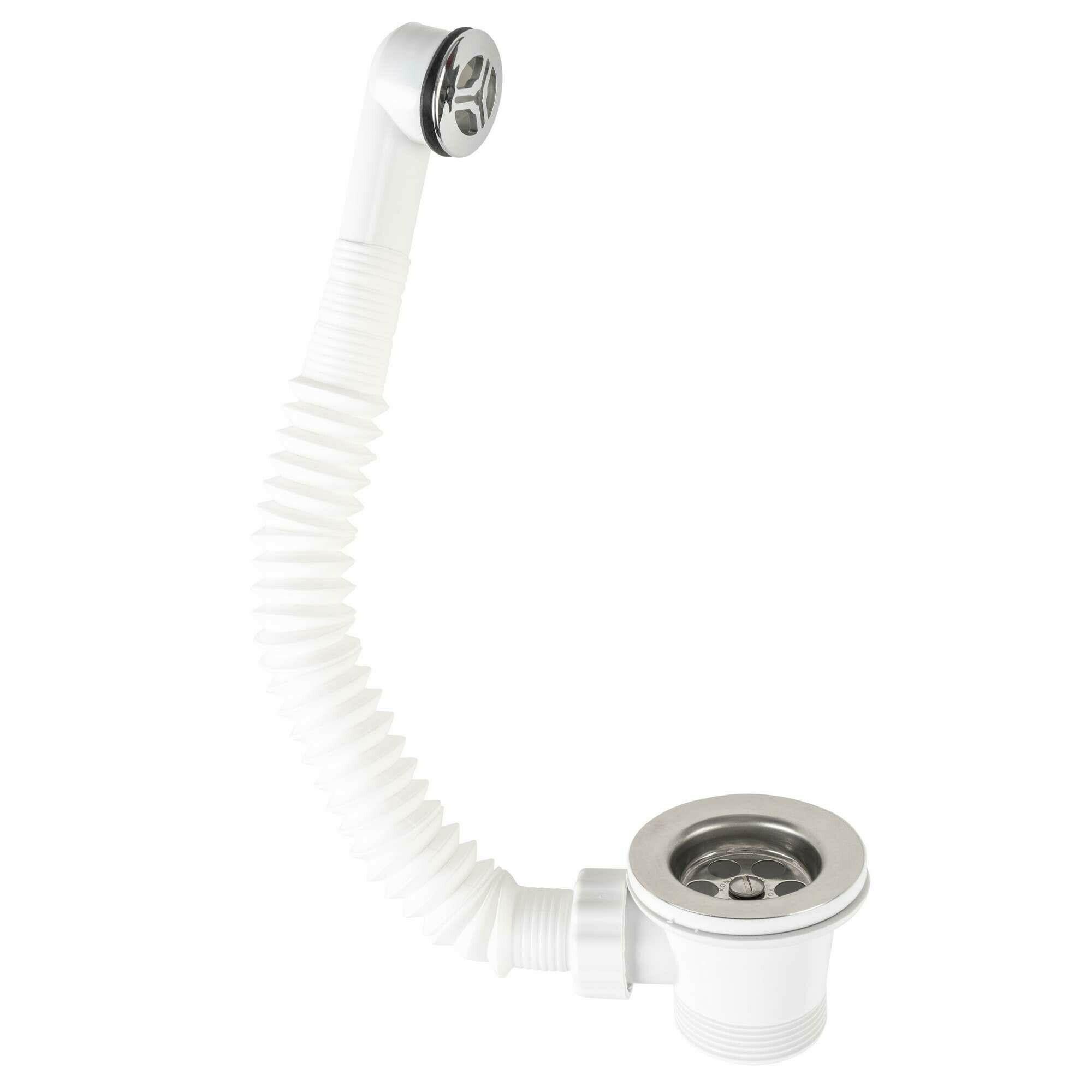

Hoi,
Weten jullie ook of er een verloopje is die van ovaal naar rond gaat?
Dat is zo te zien een onderdeel van de overloop combinatie.
Zal helaas wel volledig vervangen worden.
Ja ik ben opzoek gegaan naar een compleet setje, maar kan het niet vinden. Heb nu twee setjes maar nu komt ik ook niet uit met de sifon. Daar is te weinig ruimte voor. Ik denk dat ik iets moet hebben dat eerst de bocht omgaat naar achteren. En bij de wand de sifon pas.
Zoals op de foto past niet. Dan drukt die tegen het laatje aan.
dankjewel, een ruimte besparende sifon. Dat helpt.
Zou dit een optie zijn? Omdat ik dan los een afvoer voor de overloop kan kopen. Omdat de mijne rond is past de voorgestelde van Can niet. Maar hier moet ik dan zelf nog een sifon bij plaatsen. Dat zit niet in die buis weggewerkt denk ik?
Ik zie nu dat een bouwmarkt waar ik tegenwoordig dagelijks kom ze ook heeft. Maar daar ontbreekt de invoer van de overloop. daar moet dan vast een hulpstukje voor zijn.
Overigens heb ik daar net een half uur met een medewerker gezocht naar een oplossing. Maar dat bleek niet een goede oplossing te zijn :D
Je vraagt verschillende dingen je wilt een aan sluiting op ovale naar rond dat is dat slangetje en eventueel kan je dat tussen stuk wat er nu zit verwijderen en dan deze plaatsen.
Die jij laat zien is een gootsteen afvoer buis die is 1 1/2"
En jij wilt de sifon tegen de muur ivm met een lade.
Je hebt ook liggende sifons die in pvc buis komt.
Daarom had ik een snelkoppeling zodat je meerdere mogelijk heden kunt zien.
Wastafel aan sluiting is 5/4".
Okay, ik begrijp het. Het setje van Can is één deel van het gehele afvoer wat ik nodig heb. Daar kan ik dan nog een afvoerbuis met sifon bij kopen. Die kan ik er onder gewoon aanschroeven.
En dan kan ik nog kiezen om de sifon tegen de wand te plaatsen, of een interne sifon in de horizontale afvoerbuis.
Dus als ik het goed begrijp zou ik samen met jouw voorgestelde setje van Can, het met onderstaande product kunnen afmaken. (eigenlijk heb ik alleen een horizontale afvoerbuis nodig, de rest heb ik hier gewoon liggen namelijk)
Dat op het plaatje laat zien lijkt me een gootsteen aansluiting en die is 1 1/2"
een wastafel aan sluiting is 5/4"of te wel 1 1/4"
