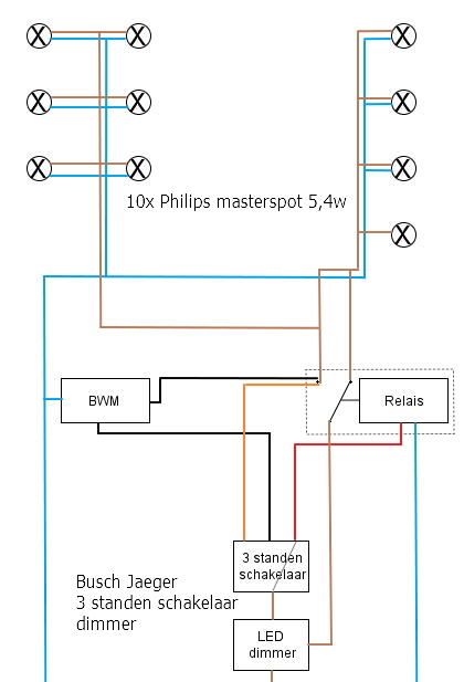

Ik zou graag deze schakeling willen maken.
10 ledspots aansturen d.m.v. 4 mogelijkheden:
Optie 1: alles uitgeschakeld (door middel van dimmer schakelaar)
Optie 2: 6 leds worden aangestuurd
Optie 3: 10 leds worden aangestuurd door bewegingsmelder
Optie 4: 4 leds worden ingeschakeld
Is deze schakelschema correct?
Welke relais zou ik kunnen gebruiken? Wens opbouw of in lasdoos.
B.v.d!
B.v.d!
