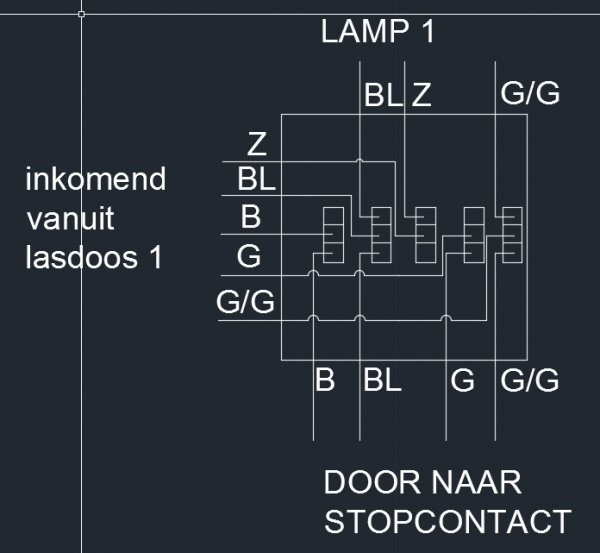

Ik ga de elektra in mijn schuur vervangen.
De elektra vanuit huis komt direct naast de deur binnen. Hier wil ik ook de schakelaar voor de verlichting plaatsen.
Ik begrijp dat er een zwarte schakeldraad vanuit deze schakelaar naar de lampen dient te gaan. Moet ook vanuit deze schakelaar een bruine draad mee, of kan deze ergens anders vandaan komen?
Ik heb het schematisch getekend, ik hoop dat dit duidelijk is. Ik ben geen man van de symbolen, dus die ik heb maar even van internet geplukt.
De tweede vraag is:
Ik wil dit netjes uitvoeren met een buitenkabel. Misschien iets te overdreven, maar ik vind het er netter uitzien. Dan dien ik neem ik aan de 3x2.5 draad te kiezen. De zwarte schakeldraad zou een 1.5 kunnen zijn (als ik het zo goed zeg).
Kan ik deze draden voor de netheid samen door een mantelbuisje laten gaan, of is dat overdreven en kan ik ze ook naast elkaar (iets minder netjes?) naar de plaats van de lampen brengen?

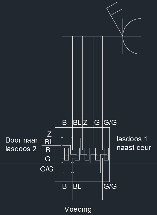

Ook wat aanpassingen gemaakt, in verband met het stopcontact met schakelaar. Daar zit nog de grootste uitdaging voor mij volgens mij. Dat gedeelte is nog onduidelijk.
Als ik het aansluit zoals op de tekening, dan gaat het niet goed volgens mij. Met zwart moet ik iets anders doen, dan dat ik nu teken, maar ik weet niet goed wat.
Op deze lasdoos zit ook nog een ander stopcontact. Deze heb ik niet getekend, maar volgens mij gaat hier gewoon alles heen, behalve grijs en zwart. Die kan ik simpelweg aansluiten op de lasklemmen volgens mij.
Op de andere tekening gaat het denk ik wel goed als ik bij de volgende lasdoos kom. Hieruit komen de 3 lampen voort die ik aansluit op de schakelaar, en is er een aftak naar nog 2x een stopcontact.
Is het verhaal nog te volgen?
ps. waar dient de grijze draad voor?
Tom345
Hallo Bart,
Je bent al aardig op weg.
Aan de voedende kant vanuit je huis heb je als het goed is alleen bruin, blauw en groen-geel.
De grijze ader heb je over. Er is alleen geen installatiekabel te koop met alleen blauw, groen-geel, bruin en zwart.
Op een contactdoos sluit je alleen bruin, blauw en groen-geel aan. Bij een schakelaar gaat bruin in en zwart uit. Een lamp heeft blauw, zwart en soms groen-geel nodig.
Een combinatieschakelaar is in prinicpe niet veel anders dan een losse contactdoos en een losse schakelaar. Er komt alleen een brug in de kleur bruin tussen het contactdoosgedeelte en de ingang van de schakelaar. Teken anders eerst je schema met een losse schakelaar.
Probeer je ook je voor te stellen hoe de elektronen gaan lopen in je schema. Het is wel belangrijk dat je goed begrijpt, hoe het werkt, want anders wordt het gevaarlijk.

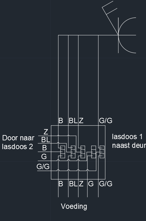

BartNL
Ha Tom (met een 'm'dit keer...),
Ik heb weer wat aangepast.
Stom dat ik die zwarte had getekend bij de voeding. Dat maakt al veel duidelijk.
Enige is of het nu goed gaat met bruin en zwart. Bruin vanuit de lasdoos richting schakelaar wordt 'terug' richting lasdoos zwart. Bruin moet ook heen en terug vanuit de lasdoos naar het stopcontact.
Maar inderdaad, wat jij noemt, de elektronen, 'begrijpt' deze aansluiting dat zwart schakeldraad wordt voor de lampen?
In combinatie met de aansluiting van lasdoos 2 natuurlijk.
ps. ik heb grijs erbij getekend omdat deze er nou eenmaal in zit, maar deze sluit ik nergens aan. Dit blijft een loze draad.

Een hele goede morgen allen,
Zou iemand nog naar bovenstaand schema kunnen kijken of ik het nu inderdaad goed heb ingetekend?
Ik wacht nog met aanleggen totdat iemand inderdaad aangeeft dat het klopt. Het is zo slordig om de gok te wagen...
Alvast bedankt weer!
Tom345
Ziet er goed uit.
BartNL
Super, bedankt.
Ga ik het zo aanleggen. Ik laat weten hoe het ging!
