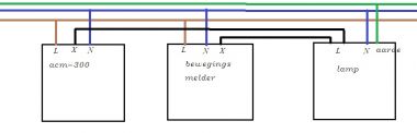

Hallo techneuten Ik zou graag willen weten of het onderstaande mogelijk is.
Ik wil middels het klik aan klik uitstekkerdoos dimmer (ontvanger) schakelaar (type AC-300) buiten (onder overkapping)
een halogeenlamp aan/ uit kunnen doen en kunnen dimmen met een klik aan klik uit afstandsbediening (type YCT-102). Tot zover simpel.
Daarnaast wil ik dezelfde halogeenlamp, middels en aparte bewegingsmelder de halogeenlamp bij detectie kunnen laten aan gaan. Bij detectie moet de halogeenlamp dan vol vermogen branden 150 Watt.
Zou iemand een werkschema hiervoor kunnen maken??
De halogeenlamp heeft een L, N en aarde aansluiting en de bewegingsmelder L (in) N, L (uit) aarden aansluiting.
Wie zou mij kunnen helpen met liefst een werkschema/tekening.

Zo'n stekker model lijkt mij minder geschikt voor buiten en bovendien is die schakeling icm een sensor dan niet fatsoenlijk te maken. Er bestaat ook een KAKU inbouw module (AWMR-210) die meer geschikt is. Deze kun je inbouwen in een spatwaterdichte lasdoos nabij de sensor en heeft naast een fase- en lampdraad aansluiting, twee aansluitingen voor een schakelaar. Deze kun je dan op de sensor aansluiten.
Bijgaand een aansluit voorbeeld:

Het idee met een AWMR2-210 vind ik wel prima, maar die moet ik kopen terwijl ik een 2x een KAKU ACM-300 heb liggen.
De aansluitpunten daarop zijn L (in) N (in) en de schakeldraad (zwart) en N (uit) de Sensor (geen KAKU) heeft een 3 aansluiting L, N, en zwart.
Hoe ga ik dit met elkaar verbinden zodat het werkt als in mijn 1ste vraag
Gaan die 2 draadjes uit de AWMR2-210 dan naar de sensor? op de afbeelding worden deze aangesloten op een schakelaar, maar die heb ik er niet tussen.
Ik hoor graag verder......
Die ACM-300 is ook prima bruikbaar. Bruin zet je zowel op L van de dimmer als op L van de sensor. Blauw zet je op N van de dimmer, op N van de sensor en op de lamp. Zwart vanaf de lamp zet je zowel op zwart van de sensor als zwart van de dimmer.

Je kan die blauw uit ook gewoon laten vervallen (gewoon niks op aan sluiten). Of je moet er een ledlamp op aansluiten, dan word het een ander verhaal. Dan moet je eigenlijk de nul ook schakelen.
Niet aansluiten zoals Fendtgek tekent!!!!
In dat schema sluit je de uitgangen van de dimmer en de beweginsmelder kort. Dit gaat geheid problemen geven als beiden tegelijkertijd aan staan. Als je in plaats van een dimmer module een schakelmodule zou gebruiken, dan gaat het wel goed.
Het is mij niet helemaal duidelijk of Jongeed een bewegingsmelder van KAKU wil gebruiken, of een aparte beweginsmelder. Met een bewegingsmelder van KAKU gaat het schema niet werken, omdat die alleen een signaal naar de dimmer stuurt. Hij schakelt zelf dus niet.

Ik wil middels een KAKU ACM-300 dimmer (ontvanger) schakelaar buiten (onder overkapping) in spatwaterdichte doos, een halogeenlamp aan/ uit kunnen doen en kunnen dimmen met een KAKU afstandsbediening (type YCT-102). Tot zover simpel.
Daarnaast wil ik dezelfde halogeenlamp, middels en aparte 230v bewegingsmelder (geen KAKU) de halogeenlamp bij detectie kunnen laten aan gaan. Bij detectie moet de halogeenlamp dan vol vermogen branden 150 Watt. Zou iemand een werkschema hiervoor kunnen maken??
Gewoon zoals ik zei, de nul uit moet je niet aansluiten dan, dit maakt niet uit want het is gewoon een doorlus zodat je geen 2 draden in 1 kroonsteen doet.
Fendtgek en Sxnder, de aansluiting zoals beide hebben gegeven werkt niet. De KAKU werkt wel maar de bewegingsmelder (geen KAKU) werkt niet. Hebben jullie nog een idee wat er fout is aan het schema?

Fendtgek probleem verholpen. de bewegingsmelder blijkt defect. ik er heb 2 gekocht en een daarvan is defect. geen gamma dingetje of zo maar een Busch-Wächer 280 prof. nou ja krijg een ander toegezonden...
wanneer de KAKU werkt, ook dimstand, en er wordt iemand gedect. dan schakeld de lamp in op vol vermogen en na ingestelde tijd brand de lamp weer terug naar ingestelde dimstand, super.
