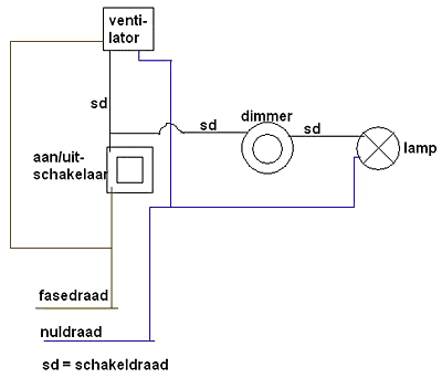

Ik ben nog steeds met de badkamer bezig.
Ik wil de verlichting en de ventilator met 1 knop aan en uit kunnen zetten.
Als extra functionaliteit wil ik een dimmer tussen de aan/uit-schakelaar en de verlichting zetten. Dit om de verlichtingssterkte te kunnen aanpassen aan de situatie. Aansluiten wilde ik doen zoals in onderstaand schema:
Dit originele schema is dus niet correct, zie juiste schema verderop. Moderator.
Kan ik dit zo doen?
Ik heb een opmerking over de ventilator :
Die moet mijns inziens veel langer draaien dan dat het licht aan is.
Zeker in de zomer.
Tenzij je er eentje uit een windtunnel hebt meegenomen.
Dan klopt het schema niet, dan moet er ook nog een fasedraad naar de ventilator gaan.
Verder zou het zo moeten kunnen werken, zij het dat er aan de dimmer normaal gesproken geen nuldraad zit. Die zit in zijn geheel in serie met de schakeldraad.
Kees, je hebt gelijk wat betreft de nuldraad en de dimmer. Schema is daarop aangepast. Dit was verkeerd getekend door mij.
Ik begrijp niet waarom er een fasedraad naar de ventilator moet gaan. De schakeldraad zet toch spanning op de ventilator als de schakelaar in de aan-stand gezet wordt?
Extra informatie: Op de gebruiksaanwijzing van de dimmer lees ik het volgende: "Niet geschikt voor spanningvrij schakelen. Bij uitgeschakeld toestel is de last niet galvanisch van het net gescheiden."
--> Betekent dit dat ik de dimmer niet via de aan/uit-schakelaar kan gebruiken?
Als je geen extra fasedraad naar de ventilator stuurt, waar moet die dan door draaien als je de schakelaar uit zet ? Op lucht ? Want de spanning is er dan af.
De ventilator heeft (als hij tenminste kan nadraaien) een vaste nul en fase aansluiting. Met de schakeldraad wordt hij dan gestart en draait dan na.
Zo werkt het inderdaad. Heb een testopstelling gemaakt met twee lampen i.p.v een lamp en een ventilator. Het gaat zo dus goed.
Tekening is overigens weer wat beter.
Allen bedankt.
Ik heb de originele tekening weer bij de eerste vraag neergezet, en het eindresultaat op het einde.
Want voor iemand die dit onderwerp naderhand leest, geeft het een erg raar effect, allerlei commentaar op een schema dat goed is.
