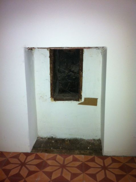

Beste lezer,
Mijn vraag is gerelateerd aan de hier al gestelde vraag en misschien ook relevant voor Roelofv.

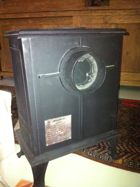

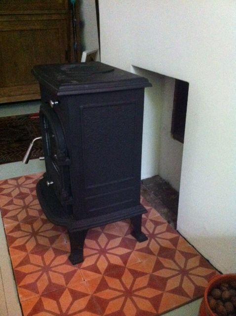

Ik wil eveneens een klein kacheltje aansluiten. Dit zou ik willen doen door een flexibel rvs-kanaal tot boven in een bestaand schoorsteenkanaal (15 x 15 cm) te trekken en dit d.m.v. een t-stuk aan te sluiten op de kachel.
Het hart van het schoorsteenkanaal bevindt zich echter pakweg 45 cm achter de aansluiting van de kachel en t-stukken met lange 'poten' ben ik nog nergens tegengekomen. Is het verstandig om een verlengstuk tussen de kachel en het t-stuk te plaatsen? Of is dit gevaarlijk? En heeft de kachel dan nog wel genoeg trek?
Dank voor jullie reactie!
De horizontale sfstand liever niet al te groot maken. als er een rvs flexibele buis in komt. met een binnendiameter van 15 cm ,heb je trek zat, ook het rendement is niet super hoog, dus je zou het ,ook kunnen proberen zonder rvs buis tenzij er een reden voor is?
