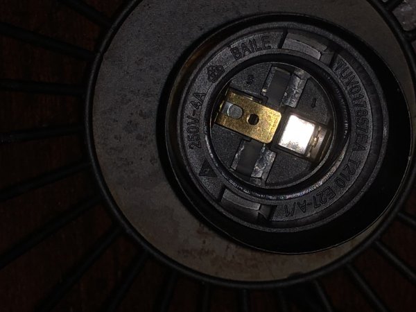

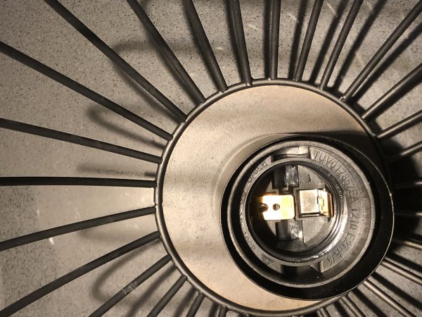

Hierbij 2 foto's. Ik weet niet zo goed waar ik naar moet kijken maar hopelijk is hier iets op te zien (bedoelen jullie misschien de 2 inkepingen in de rand? Als dat zo is moet ik goed kijken hoe ik daar iets mee kan zonder het te slopen :oops: )

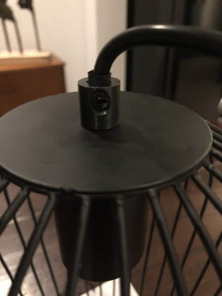

Je bedoelt niet bij de fitting maar aan de bovenkant van de lamp? Bedoel je deze? Ik heb deze al opengedraaid maar dan gebeurt er weinig .. alleen een stukje rubber komt naar boven ...
Dat is een trekontlasting, maar bij een uitvergroting van de bovenste foto zie ik een borg lipje bovenin, kunt u dat met een kleine schroeven draaier iets omzetten/optillen en gelijk de fitting draaien ?

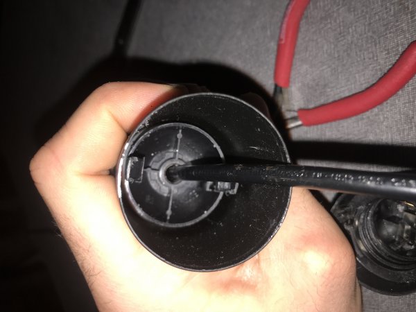

Gewoon de trekontlasting losdraaien, het kapje eraf draaien en het ding verwijderen.
Even naar de elektrawinkel om een nieuwe te halen en daar even laten voordoen hoe het werkt.
Het is me ondertussen gelukt, tussen de fitting en de behuizing zit een dunne rand. Hier zitten aan beide kanten palletjes die je naar buiten moet doen en dan kan je hem eruit strekken
Echt mega veel geklooi maar dan lukt het wel!
