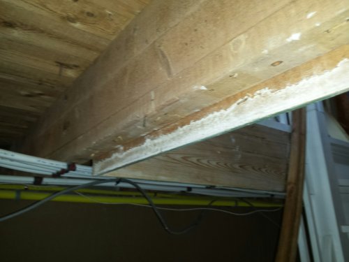

Plafond in de gang is aan de beurt om dicht te maken. Oud huis, balklaag.
Tegen de balken loopt de elektra en verwarmingsbuizen, veel.

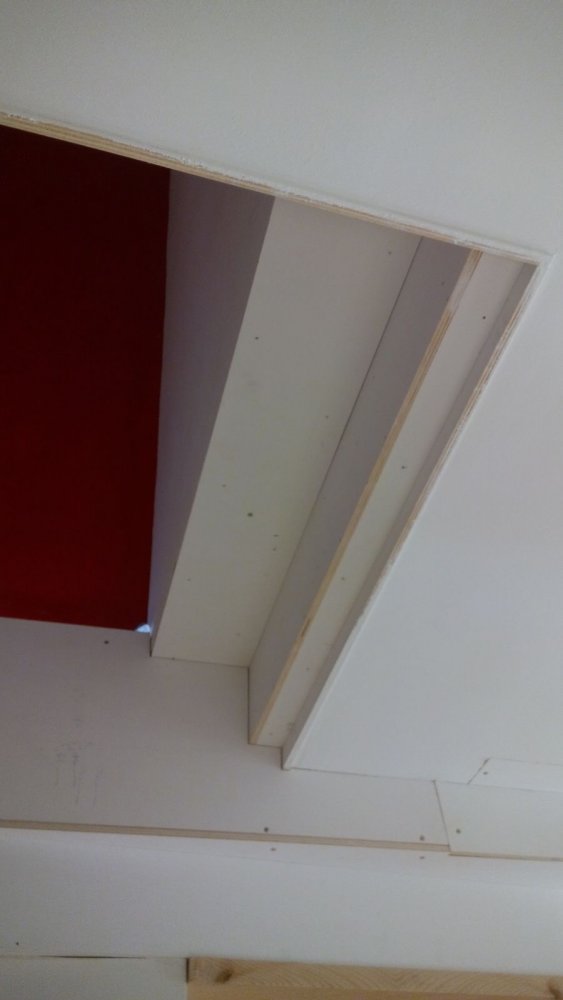

Nou is het 3.10 hoog dus meer dan genoeg ruimte maar helaas is het trapgat wat knullig geplaatst voor de de mens van tegenwoordig. Zoals het op de foto is kan ik er met m'n 1.83 net onderdoor zonder de schedel te stoten maar de woeste haardos raakt er van in de war.
Foto is de originele aftimmering trapgat te zien.
5cm totaal wat nog onder de balklaag uitsteekt:
De dikste buis is de gasleiding plus mantel en beugel...en dat is al 5 cm. Normaal zou ik latten tegen zijkant balken zetten en dan een dwarslat er op en daartegen de rachels zoals dit:
Maar dat is samen met gipsplaat minimaal een cm of 12 en dat is te veel.
Hetzelfde geldt voor metalsstud, 5 cm voor de buis, het MS50 profiel is 5cm plus gipsplaat dus ook 11 a 12.
De vraag dus, hoe beperk ik de dikte van het hele pakket? - als dat al mogelijk is.
