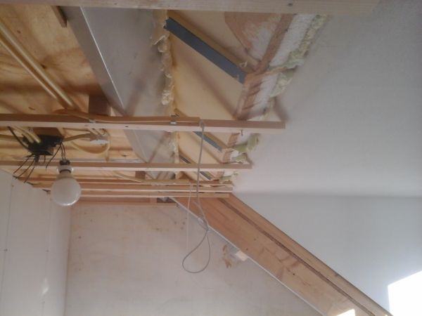

Mbv gipsplaten & rachels wil ik een verlaagd plafond maken dat aansluit op de dakkapel. Zie de foto.
De hoogte vd plafond rechts is gelijk aan de onderkant van de gording.
Plan (tot nu toe) is om ruimte tussen de gipsplaten dicht te smeren en dan het plafond te structuur-verven.
Hoogte verschil met verlaagde plafond wordt dan 22mm (rachel) + 9mm (gipsplaat)= 31mm. Hoe werk je zo'n rand het beste netjes recht en zonder scheuren?
(Ja, die opbouw zal ik nog vervangen door eentje waar naderhand nog bij kan; 2e centraal doos ofzo)
De naad het beste loshouden en afkitten. Zelfs met gaas erover scheurt die vaak weer open.
Ik zou er wel een rachel extra langs doen. Tegen de schuine kant monteren.
