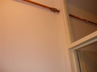

Verlaagd plafond deurzijde
Beste experts,
Ik wil een verlaagd plafond maken ivm een 'mooie' :? leiding die in het zicht zit, dit in het toilet.
Boven de deur zit een venster. Het verlaagd plafond wil ik zo hoog mogelijk tegen leiding hebben.
Weten jullie hoe ik dit mooi oplos aan de kozijnzijde?
-een plaatje achter het glas in de sponning? En vervolgens betegelen?
Ik hoop op wat advies.
Alvast bedankt voor jullie moeite.

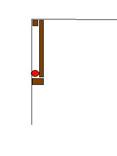

Als het geen gasleiding is dan kan je er ook over de gehele lengte een koofje om heen maken
Beste Henk,
Bedankt voor je tekening.
Het is wel een gasleiding en deze loopt in de hoek heel ruim, de leiding is gebogen. Dan zou ik een koof van minimaal 7 cm breed moeten maken. Dit geeft een behoorlijk lelijk beeld bij het kozijn.
En aangezien ik spotjes wil, ontkom ik waarschijnlijk toch niet aan een verlaagd plafond.
Mag een gasleiding trouwens niet achter een koof?
Nee gas mag wel in een koof mits het uit 1 stuk leiding is en met een mantelbuis om heen.
Dus als je een verlaag plafond maakt dan mag het een systeemplafond en geen gips plafond te zijn.
Want je moet er altijd bij kunnen komen.
eventueel kan je de gasleiding hoger zetten en verven.
