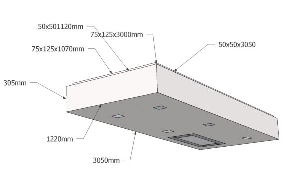

In ons nieuwe huis willen wij een verlaagd plafond maken boven ons kookeiland. Nu heb ik onderstaande tekening gemaakt van de te maken verlaagd plafond.
Maar nu is mijn vraag, of de constructie zo stevig genoeg is. of juist overdreven te zwaar?
Er komen tegen het plafond 75x125 balken daar wordt het geheel tegen aan geschroefd.
ik hoor graag jullie oordeel.
Veel te zwaar. Als je MDF in verstek lijmt is er al geen achterhout nodig. Alleen de grote overspanning zou ik opdelen in een aantal vakken. Dat kan bv. met balkjes 44x70
Wat weegt de afzuigkap? Daar moet wel wat extra hout achter denk ik.
Wat voor plafond/vloer zit er boven?

De afzuigkap zit ook met 2 beugels aan het plafond bevestigd, dus kwa gewicht hoef je daar geen rekening mee te houden.
Er zit een houtenbalken vloer boven. met dikke platen bedekt.
Dus 18mm mdf met de grote overspanning verstevigd met dwars balkjes moet dan voldoende zijn.
Precies. Monteer het ding wel aan de bovengelegen vloerbalken :idea:
