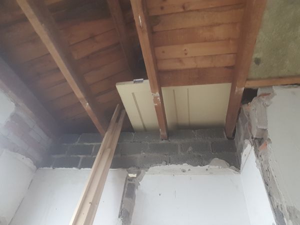

Goedeavond,
In mijn badkamer moet een verlaagd plafond komen, nu wil ik deze maken door eerst vuren balken te plaatsen op muren. Kan ik dit met slagpluggen doen? En zo ja, nog tips voor iemand die hier nog nooit mee gewerkt heeft?
Daarnaast moeten er natuurlijk ook nog een aantal balken dwars door de ruimte en die wil ik bevestigen aan de nu huidige balken, hoe kan ik die het beste monteren? Gewoon met lange schroeven?
Dank wederom voor de reacties!
Wat voor materiaal zijn de wanden en plafond van gemaakt? Wat is de afstand van nieuw plafond tot bovenliggende vloer? Plaats ook even een foto.
PieterJanS
Onderstaand de foto;

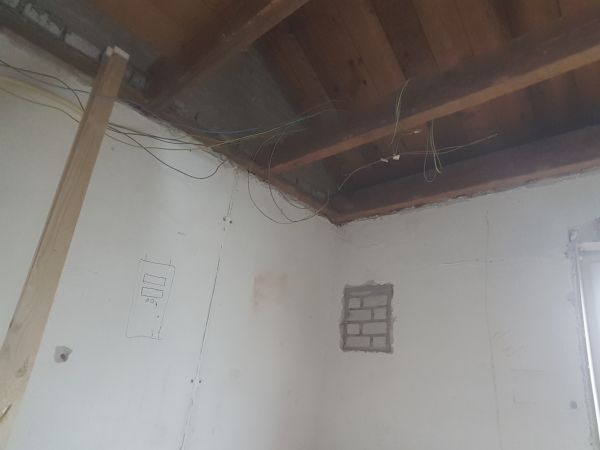

Er is dus niet echt een vloer boven, tussen die balken komt isolatie, daarom moet het plafond iets lager omdat er nog leidingen en ventilatie naartoe moet. Daarna ga ik OSB leggen op de balken voor een vloertje erboven.
3 Muren zijn gewoon gemetseld, 1 andere muur is dat donkere materiaal wat je op de foto ziet.
Bedankt voor de foto. Je kan gewoon de rachels tegen de bestaande balken schroeven.
Check de balken ook even met de balkenschuif. I.v.m. het opslagzoldertje.

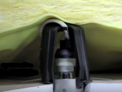

Ik zag laatst in Dld kunststof beugels om in het spot-gat te duwen. Daarmee duw je de isolatie weg en krijg je ruimte achter de spot. Zou dat in NL ook te koop zijn?

Ik heb ze gevonden! Ze zijn te bestellen dus ik ga die eens proberen!
Kan je een plaatje ervan plaatsen en de soortnaam geven? Dan kunnen anderen ze later ook makkelijker vinden.
PieterJanS
Ik zat te twijfelen of dat mocht, maar bij deze!
Foto heb ik even niet maar is gemakkelijk te goochelen
Merken niet, soortnamen wel.
Het zijn dus "Downlight covers" of "isolatie afstandshouder".
