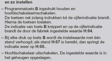

Hallo, ik ben op zoek naar de verkorte handleiding voor het instellen van de zout dosering deze staat niet in de NL gebruiksaanwijzing.
het gaat om het type S9KT1B SGS4722EU/25 van Bosch
bijvoorbaat dank Gaston :lol:

Wanneer je op de handleidingensite van Bosch, zoals hier vermeld niet het volledige E-nummer invoert, maar alleen SGS47 dan krijg je een hele lijst met handleidingen van allerlei typen, waarvan o.a. de SGS47M22 wél een SI (short instruction) heeft.
Deze bevat de volgende instructie:
Daarmee zou het (wanneer de verkorte handleiding van dat iets andere model met jouw vaatwasser overeen komt) toch wel moeten lukken.

bedankt voor je reaktie bij mij iets andere knoppen maar ik ben er wel uit gekomen
