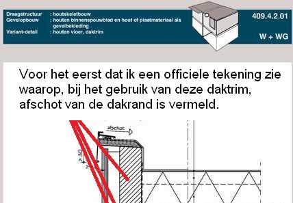

Ik hoop dat de afbeelding goed te zien is. Ben nieuw op het forum en ben nieuw geworden omdat ik een vraag heb.
Ik ben het maken van een tuinhuis van 3,30 bij 3,50 aan het uitdenken. Tuinhuis zal houtskeletbouw worden opgebouwd middels de bijgevoegde foto.
Zoals in de tekening aangegeven kom ik niet geheel uit de verklaring van de verschillende elementen. Ik hoop dan ook dat jullie ervaring mij hier verder in kan helpen. Weet iemand hoe deze balken heten en waar zij voor dienen?
1) De onderste balk lijkt plat op de bovenzijde van mijn HSB element te liggen (deze is al aan de bovenzijde uitgevoerd met een dubbele ligger). De logica ontbreekt mij echter.
2) Aan de kop ze kant van deze balk ligt een balk rechtop. Is dit de draagbalk van het dak of lopen die in deze tekening van links naar rechts?
3) Als laatste de balk (staande) liggende balk tegen het isolatiemateriaal van mijn 'warme' dak. Kan ik deze balk niet gewoon vervangen door een mastiekrib(hoek) van 10 cm breed en 10 cm hoog?

Niet álle balken hebben een naam. Sommige zijn bedoeld om bv. een bevestiging makkelijker te maken.
Je neemt een detail van woningbouw dat je voor een schuur gaat maken. Dit is niet een normale werkwijze. Je begint met een tekening van de schuur (plattegrond, gevels en doorsneden). Daar maak je een constructietekening van, en daarna komen pas de details. Dus bv. bepalen in dit detail hoe de draagbalken lopen is niet zinvol. Schuren worden vaak niet volledig uitgetekend, maar gewoon in het werk bepaald.
We geven geen merk en/of prijsadviezen. Zoek eens op gevelbekleding planken op basis van hardboard of cement. Daar zijn goedkope in te vinden. Of gewoon geimpregneerd vuren. Het goedkoopst maar gaat ook het kortst mee.
De onderste balk, moet goed beschermd worden. Vooral als die contact maakt met steen. Goed in de grondverf, of je neemt een geimpregneerde.

De tekening laat ik dus iets los omdat ik zelf een ander idee had van het dak.
- HSB wanden
- Hier bovenop dakbalken laten steunen
- Underlayment platen daarop.
- Pir platen erop.
- Dakrand en mastiekrib aan de randen
- EPDM erop
- Daktrim en boeidelen
Klopt deze volgorde of mis ik wat?

Dakopbouw is prima. Je kan voor jezelf er een nieuw detail van maken.
Kies voor de fundering/vloer een vorstrandfundering. Daarbovenop kan je evt. isolatie leggen en een afwerkvloer. Maar isolatie heeft alleen/vooral zin als er ook verwarming in komt. In de fundering kan je ook draadeinden meestorten om de wanden aan te bevestigen. Al kan later inboren ook.
Underlayment, damprem en het isolatie materiaal. De isolatie zet je mechanisch vast met schroeven en ringen in de dakvloer. De EPDM kan je dan op de isolatie lijmen. Let op de isolatie moet geschikt zijn voor het type lijm.
Wil je werkelijk EPDM dan is het aanbrengen van dat materiaal eenvoudiger om geen mastiekribben te plaatsen. Haaks dus.
