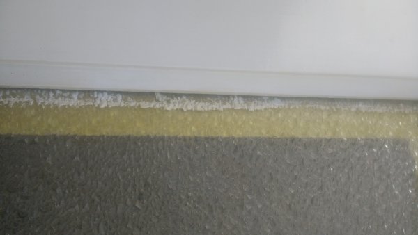

De vorige bewoners van mijn huis namen het niet zo nauw met afplakken :roll: en nu zou ik graag willen weten hoe ik makkelijk de onderstaande verf van het glas afkrijg.
Aan de ene kant is het glas mooi vlak en lukt het met een scheermesje en wat water. maar aan de andere kant zit reliëf in het glas en kan ik onmogelijk krabben.
Desnoods chemisch :mrgreen:
Welk soort verf zit erop, watergedragen of terpentine gedragen ?
Dan zou u het kunnen proberen met een klein kwastje wat afbijtmiddel op verf op het glas te smeren, volg de gebruiksaanwijzing.
Afbijtmiddel werkte perfect! erop smeren met een kwast, half uurtje in laten werken en schrobben met een oude afwasborstel ;)
Bedankt!
