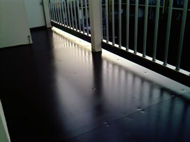

De vloer van mijn balkon is vies van allerlei verfresten. Ik wil dit graag proberen te verwijderen en vraag me af hoe dit te doen.
De vloer bestaat uit een soort hout\kunststof plaat met noppen. Weet iemand welk materiaal dit is en of ik dit op een fatsoenlijke manier schoon kan maken. (of moet \cq kan verven?)
Zie bijgevoegde foto's.

Als het mijn balkon was ging in de vloer schilderen in plaats van schoonmaken. Dat gaat waarschijnlijk sneller en het resultaat zal netter zijn, want ik ben bang dat je met een hoop moeite wel wat verfspatten wegkrijgt maar dat het nooit wordt wat je ervan verwacht.

Indien anti-slipplaat: Ontvetten, gladschuren en opnieuw met een 2-k lak behandelen is effectiever dan verfspetters lospeuteren.
Ik kan de planken helaas niet omdraaien, dus het zal verven worden...
Het lijkt meer op een soort verwerkt hout (multiplex ofzo?). Als ik kies voor een 2 componenten verf zit ik dan altijd goed?

Of u altijd goed zit kan ik helaas niet bevestigen. U dient er rekening mee te houden dat onder de planken vocht kan zitten. Dit vocht zal totdat het hout een bepaald verzadigingspunt heeft bereikt geen kwaad kunnen.
Komt het daarboven, dan zal het vocht de verffilm van de oppervlakte afdrukken indien het niet via de onderlaag wegkan. Indien de planken nog in goede staat verkeren kunt u het volgende verfsysteem toepassen:
Ontvetten ( ammoniakwater / verfreiniger ).
Schrap de verfspetters met een schrapper zoveel mogelijk weg van de oppervlakte. Neem hiervoor een niet al te scherpe schrapper ivm beschadigen oppervlakte.
Schuren P120/150.
1 laag Alkydgrondverf aanbrengen met roller.
Schuren P240/360.
Aflakken met een 2-Komponenten lak ( 1 laag voldoende ) met roller. Gebruik handschoenen, en meng de komponenten exact zoals op de verpakking staat aangegeven.
Nogmaals: eea is gebaseerd op een redelijke tot goede conditie van de ondergrond.

zie bijlage voor het resultaat (alkyd grondverf, en "alkyd-hars" krasbestendige verf).
