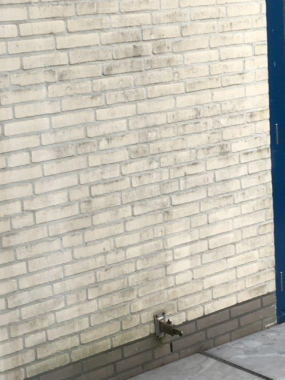

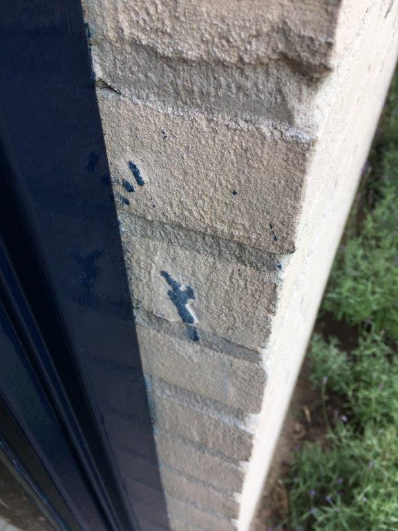

Verf en smoezelig zwart op buitenmuur
Hallo
zie bijgaande foto's. Iemand een idee hoe ik de verf kan verwijderen en het smoezelige zwart van de baksteen af krijg?
Dank
Ron
1. De verf aanstippen met verfafbijt en daarna goed afspoelen.
2.Proberen met een hogedrukspuit, lijkt mij gewone vuilaanslag,
Hoi Jan
toch nog even een vraag. Ik heb geen hogedrukreiniger. Kan het ook gewoon met stevige borstel en schoonmaaksopje? En wat kan ik dan het beste in dat sopje doen?
groet
Ron
Met een ronde staalborstel op een accuboormachine schuur je de verf er zo vanaf, mocht deze met afbijt nog blijven zitten. Wel even de hele steen behandelen wegens het kleurverschil van het schuren.
Allerlei soorten aanslag laten zich makkelijk verwijderen met die gele vetverwijderaar van de wibra. Even onverdund inspuiten na enkele minuten met een lauw sopje verwijderen. Dat gaat je een hoop werk besparen. Daar krijg je alles mee schoon, let op niet op watergedragen verf gebruiken.
Geen staalborstel in de boormachine gebruiken, dat blijf je op deze stenen altijd terugzien, alleen verfafbijt gebruiken.
