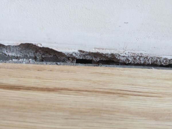

Hallo allemaal,
Dit is mijn eerste post op dit forum waar ik al veel informatie vandaan heb gehaald voor het verbouwen van ons jaren 30 huis.
Het is een boven woning en de onderburen roken af en toe wat wij niet zo fijn vinden.
Op het moment liggen er nog geen plinten rond de vloer ken kijk je zo het plafond van de onderburen op.
Dit wil ik graag dichtmaken voordat de plinten geplaatst.
Mijn vraag is, waar kan ik dit mee dicht maken zonder dat de houten balken hierdoor worden aangetast.
Bijgevoegd een foto van de kier:
Alvast dank!
Als je ze ruikt, is de brandveiligheid ook niet in orde. Dit is een zaak van de eigenaar/vve.
Een lapmiddel is de kier dichtmaken met brandwerende kit of pur. Daarop kan je de muur aanhelen met stuc.

De vloeren zijn sowieso van hout en daarmee al minder brandveilig.
Brandwerende pur kan qua vocht geen problemen veroorzaken op de plekken waar de houten balk de muur in gaat?
Over de rest van het niet gestucte gedeelte komt een hoge plint en dat zal niet meer zichtbaar zijn.

Ook houten vloeren kunnen prima brandwerend zijn / gemaakt worden.
Over vocht hoef je je geen zorgen te maken als je alleen de kier dichtmaakt.
Dat is het punt, als ik ga purren, kom ik sowieso tegen de draagbalken aan met pur (ik zie ze zitten).
ALs dat geen kwaad kan ga ik eens aan de slag ermee.
