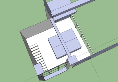

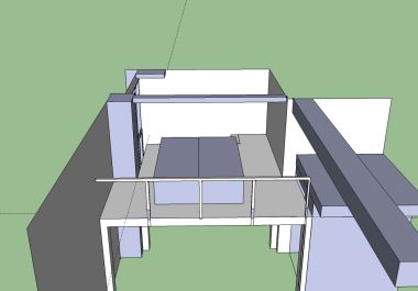

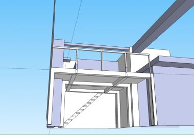

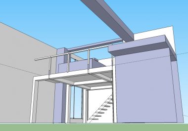

Ik ben voor mezelf bezig een soort super hoogslaper te maken. Ik wil dit in de vorm van een verdieping maken, maar wel (primair) op palen (ik heb gipsplaat-wanden in huis).
Bijgevoegd enkele tekeningen. Voor het grootste stuk kom ik er goed uit, maar ik zit erg met de stevigheid in mijn maag. Op Houtinfo.nl heb ik de balken kunnen berekenen, maar zij gaan uit van een flinke stevigheid, terwijl ik er alleen een bed op wil zetten. Bovendien geeft de tool een maximale onderlinge afstand voor de balklagen van 60 cm, terwijl ik dat een beetje veel vindt. De balken nu zitten er een beetje voor de sier onder, het is niet berekend of bijzonder doordacht.
Mijn vraag is, welke onderlinge afstand moeten de balken ongeveer maximaal hebben en aan watvoor dikte moet ik denken (ik wil een beetje voordelige balken, dus geen eiken ofzo). De overspanning is max 4 meter.

En wat is de lengte de breete was maximaal 4 meter gaf je aan.
Als ik de tekening goed begrijp wordt het geen hoogslaper, maar een vloer waar een bed op komt te staan. Over dit soort vloertjes zijn al meedere topics hier te vinden, zoek zelf maar eens.
Samengevat vind je dan:
- vergunning nodig voor het bouwen
- wél balken minimaal volgens balkenschuif gebruiken
- controleren of de verdiepingsvloer dit aankan
- advies een constructeur in te schakelen
Let er ook op dat je ook naast de trapopening een hek maakt.

Bedankt 4 x 3.5 meter. Ik wil de balken open houden.

Hallo wat Hijzzzz al aangaf is het noodzakelijk om te weten dat de vloer waar op afgesteund moet worden voldoende draagkracht heeft om de 6 puntlasten op te vangen.
Daarna is het wel verstandig om te informeren of het vergunningsplichtig is.( slopen na aanbrengen zit niemand op te wachten).
De vloer die gemaakt moet worden moet een belasting van 1500 kg per m2 kunnen hebben.
Dat is noodzakelijk voor een leefvertrek.
Dit is te realiceren door cls 38 * 189 om de 40 cm in de vloer te plaatsen
Dit is op het randje maar het kan.
deze balken zijn mooi glad geschaafd en zo te schilderen.
En wat Hijzzzz ook aangaf denk om het hekje bij de trap.
De tussen ruimte mag op die hoogte maximaal 15 cm zijn.
Tiho dat klopt 235 mm
maar dat wat ik al aangaf dat is op het randje.
heb de permanente belasting op 900 kg m2 en variabel 200.
dat is voor een slaapvertrek voldoende.
als je dus de voledige belasting met volgens mijn berekenings programma kom ik op 24 cm .Factor 1,5 wat het berekenings programma gebruikt
Volgens het principe van de overspanning zolals ik die vroeger heb geleerd.
De overspanning in cm 350 delen door twee is balk in mm.
dat is dus 175.
Volgens het levering programma is dat 7,5 maal 17,5.ruw.
H.O.H 60 cm.
Bij cls gebruikten wij bij 1 balk meer per plaat.
Dit komt neer op om de 40 cm.
Maar dit sluit niet uit dat er zondermeer naar gekeken moet worden dat de puntlasten die er komen opgevangen kunnen worden.

@ Rene: De overspanning is groter dan uw berekening van 350 cm.
Daarnaast is het niet de bedoeling klussers te adviseren "zaken op het randje" te doen, veiligheid voor alles.
Bij de vergunning aanvraag moeten er tekeningen en berekeningen overlegd worden omdat het een verandering in de constructie is.
Een berekening die op afstand wordt gedaan zonder de constructie te kennen is m.i. niet de goede basis om te beginnen.
Schakel een bouwkundige in, die moet toch de berekening maken.
Het is geen bouwtekening maar een computertekening zonder maten, TS schrijft dat de overspanning 4 meter is dus het lijkt me logisch dat aan te houden.
