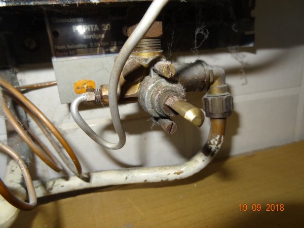

Hallo forum leden , Ik heb een vraagje over het gebruik van de waakvlam van een klein kacheltje .Ik heb mijn verbruik van de waakvlam eens opgemeten en kom ik uit op een verbruik van 1.2 M3 per dag. Kan dat zo zijn ?? Als ik dan kijk naar de prijs die ik betaal voor mijn gas per M3 = €0.782
stel dat de waakvlam 7maand brand dan zou dit kosten.
1.2 m3 x 210 dag x €0.782 = € 197 ??????
heeft hier iemand kijk op of dit kan kloppen ??

Gemiddeld genomen doet een waakvlam zon 100m3 per jaar, dit wel als de waakvlam het gehele jaar brand
Ingmar89
Maar als een waakvlam royaal open staat, dan kan hij (veel) meer verbruiken dan 100 m3 per jaar.
Vaak zie je dan ook dat er regelmatig een thermokoppel defect gaat.

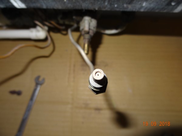

Hallo forumleden Ik heb nu mijn gaskacheltje in de douche eens bekeken en ik zie er verder niets aan waar het hoge gebruik van de waakvlam aan kan liggen.
Ik heb de leiding naar de brander er eens van afgehaald en ik zie wel dat er een smoring in de leiding zit aan de kant van de waakvlam dat bepaald waarschijnlijk het debiet naar de brander Daar kan ik dus niets aan veranderen
e de waele
Er zal ergens een ventieltje zitten waarmee de hoogte van de waakvlam te regelen is maar dat lijkt me toch iets voor een vakman.

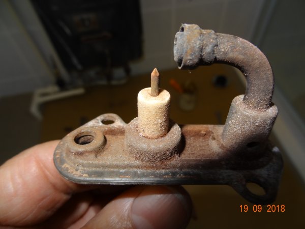

Ik ben nog eens verder gaan zoeken en heb er fotos van gemaakt Ik zie nergens iets aan het blok zitten waar ik dit zou kunnen inregelen Ik heb wel op een andere foto op internet gezien dat er iets ontbreekt op het pijpje waar de vlam uit komt Als je op internet kijkt naar waakvlambrander Junkers cb 505 004 dan zou u dat moeten zien. Misschien dat iemand weet wat dat is of de werking beinvloed maar bij sommige zie je weer niets zitten als je kijkt bij CB 505 004 zou het goed zijn
Ik zie niet dat er iets ontbreekt.
Ericcc
Ja dat kan wel zijn misschien bij een ander onderdeel nummer Ik denk dat ik dit zo maar ga laten als deze brand dan blijft deze warmte toch in de ruimte van de douche Dus ergens geeft dit niet zo In de zomer staat deze toch ook geheel af morgen ga ik testen of ik een lekkage heb ik sluit alle gaskranen bij de toestellen op dicht en neem een foto van de meterstand Ik laat het wel horen

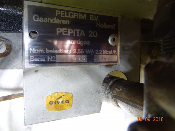

Cvolieboy
De waakvlam in het toestel van Pelgrim is inderdaad een behoorlijke gasslurper.
Het verbruik is tussen de 75 en 150M3 per jaar.
Dit dan bij constant branden, in de zomer maanden zeker uit doen.
Meestal in alleen de waakvlam aan al voldoende om het warm te houden in de ruimte waar die is geplaatst.
