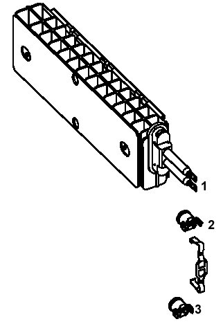

Ik heb ook het probleem van verbrande draden (Whirlpool AWZ 681).
Bij mij is duidelijk de thermostaat ( 2 op de foto ) kapot, ook verbrand/gesmolten.
Is het probleem van het niet warm worden verholpen wanneer ik er weer nieuwe stekkertjes aan zet en de thermostaat vernieuw, of wordt het veroorzaakt door iets anders?
groet, Michael
Thermostaat vernieuwen en nieuwe stekkertjes er op zetten, dan moet het weer in orde zijn.
Voor de stekkertjes hebt een speciale perstang nodig anders kunt u over een paar weken opnieuw beginnen.
