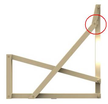

de constructie waar het om gaat hoe kan ik deze het best bevestigen?
het gaat erom dat dit een sterk en solide constructie word die van alle kanten kan worden belast.
graag heb ik dat je de verbinding zo min mogelijk ziet.
zou dit een idee kunnen zijn?
Er zit geen enkele driehoek in. Is dat bewust? Als er geen beweging in mag zitten, moeten de hoeken momentvast worden, dus niet zoals getekent met een dook in het midden. Al wordt het waarschijnlijk ook al stevig genoeg als je het lijmt. Eventueel kan je in de lijmverbinding een paar deuvels plaatsen.

lijmen is een goed idee.
dat de hoekpunten stevigheid moeten hebben is ook nodig.
is een metalen gezet stuk een optie of is er een goedkopere manier te vinden, enig idee?
Nee, metaal is niet nodig.
Als je de schuine aan de achterkant vast kan maken, zit er wel een driehoek in. Ik denk dat lijmen voldoende is.
Het is wel een apart spantje. Komt de bank buiten, in de regen? Dan zou ik hem in ieder geval op pootjes zetten.
