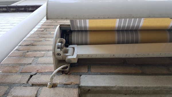

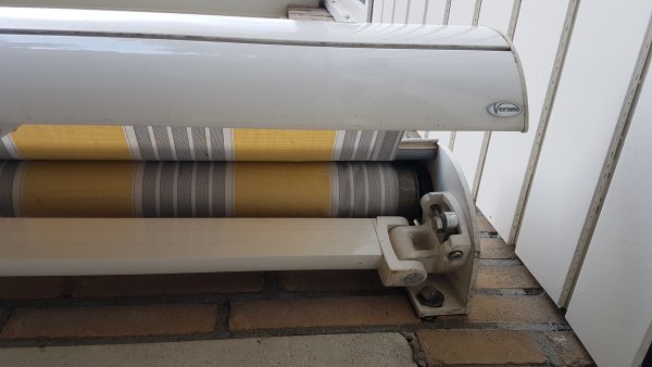

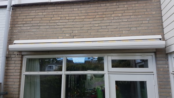

Aan ons huis hangt een Verano uitvalscherm.
Hij vouwt nu nog wel uit (met redelijk wat geluid), maar het invouwen lukt niet zelfstandig. Hij maakt dan veel herrie maar er gebeurt niks. Als ik help door tegen het scherm te duwen dan klapt hij wel in, maar ik heb het gevoel dat ik elke keer meer moet helpen.
Is het mogelijk om dit te repareren? De winkels die ik bel willen niet repareren, zeggen dat dit heel moeilijk is maar willen mij met liefde een compleet nieuw scherm verkopen.
Ik zou zelf ook best wat willen proberen, maar ik weet niet wat de kans is dat ik 'm goed van de muur af krijg en weer terug krijg. Is dit een beetje te doen?
Spuit even wat wd40 op alle scharnierpunten en laat dat een dag intrekken, soms helpt het.
Warschijnkijk problemen met de buismotor.
Maar al u op -rolluik reparatie- zoekt, zijn er toch wel verschillende bedrijven die dat repareren.
Mogelijk dat de condensator het begeven heeft.
Kijk hier voor o.a. demontage instructies van buismotoren.
