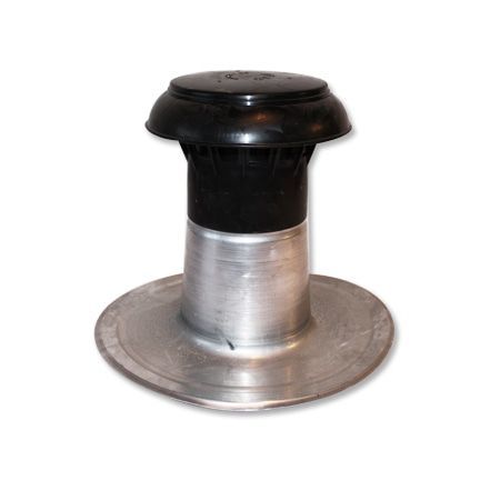

Op internet heb ik wel een 'kant-en-klaar' pakket gevonden voor ontluchting via het dak. Zie foto:
Deze kan eenvoudig worden verlijmd en ik vermoed dat er dan een standaard buis door het dak doorgevoerd worden. Een ventilatierooster kan ik natuurlijk aan de binnenkant altijd tegen het dak aanschroeven die open en dicht kan, al kan ik me niet voorstellen waarom ik deze dicht zou willen zetten.

Dat pijpje op het dak is uitstekend als afvoer. Je moet dan aan de andere kant van de ruimte nog een aanvoer hebben. Een rooster in het raam is prima.
Zorg dat het pijpje is voorzien van gaas zodat er geen ongedierte binnen komt.
