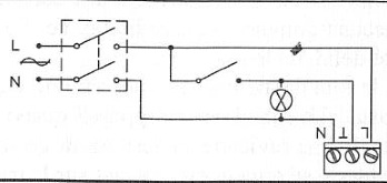

Ik probeer in het washok een ventilator met naloop en een lamp aan te sluiten op een deurschakelaar (deur open > lamp en ventilator aan). Ik heb daarvoor het onderstaande schakelschema gevolgd.
Nu is het probleem dat als ik de schakelaar AAN zet (deur open), de lamp keurig gaat branden, maar de ventilator (en het controlelampje) juist niet. Als ik de schakelaar UIT zet gaat de lamp weer keurig uit en gaat de ventilator juist aan (incl controlelampje).

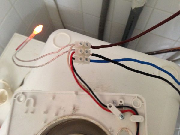

Hieronder de aansluiting op de ventilator, de draad rechtsboven is de bruine. Ik heb hier dus de schakelaar UIT staan (de lamp is dan ook uit) terwijl de ventilator en controlelampje branden.

Heb je ook al geprobeerd de rode en witte draad van de ventilator te verwisellen?
Dan wordt het dus: rood op de bruine en wit op de zwarte draad.
@John1968: Als ik dit doe gaat de ventilator aan als de schakelaar aan gaat, dat gaat dus goed. Echter nu brand het controlelampje tegenovergesteld (dus die staat nu aan als de ventilator uit staat, vind ik niet zo belangrijk) en blijft de ventilator niet nadraaien (dat vind ik wel vervelend). Enig idee hoe dit kan?
@Headhunter: Dit is niet de lamp op het schema, maar het controlelampje van de ventilator.
Ik heb het al gevonden, witte is nul dus moet op blauw
De rode is de schakeldraad dus moet op zwart
De zwarte is de continu spanning dus moet op de fase = bruin.
@john: dat is wat headhunter ook voorstelde, maar dat geeft dus geen ander resultaat dan de schakeling op de foto helaas..
Ondertussen is het toch gelukt. Ik heb alles aangesloten zoals de afbeelding hierboven, de stroom eraf gehaald en nu werkt hij toch naar behoren. Vreemd, want volgens mij niets anders dan de eerste keer dag ik het zo deed, maar hij doet het wel nu :)
