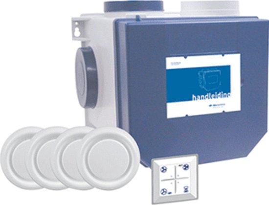

Je kunt ook een ventilatie box op zolder aanbrengen.
Die zuigen beter af als zo een buisventilatortje.
Als je er een neemt met een draadloze afstand bediening werkt dat het makkelijkst.
Zoiets als deze.
Ik heb een box met ingebouwde vochtsensor geplaatst, op zolder.

Dit werkt super, zodra we gaan douchen gaat ie harder afzuigen. Zo droog heb ik de douche van te voren nooit gehad, we hadden altijd het raampje open en een klein ventilatortje naar buiten.

Ja, inderdaad zo'n box. Die buisventilatoren;
a) Zuigen niet
b) Gaan snel kapot
c) Maken veel lawaai

Een centraalbox is inderdaad een logische keus. Controleer meteen het hele huis. Zijn er ventilatieroosters? Hoe wordt het toilet geventileerd?

Hoe goed werkt zo'n vochtsensor? Vooral als de ventilator een verdieping hoger licht dan de badkamer, dan duurt het even voor het vocht daar is als de ventilator (nog) niet aanstaat.
Zo'n centraalbox ziet er goed uit, maar klink een beetje overdreven (en ook wel duur). Het gaat om één badkamer, van ~4.5 m². Ik zie de meeste van die dingen met 3 aansluitingen, bestaan ze ook voor één buis?

En als ik toch voor een centraalbox ga, wat is een goeie voor mijn situatie?
