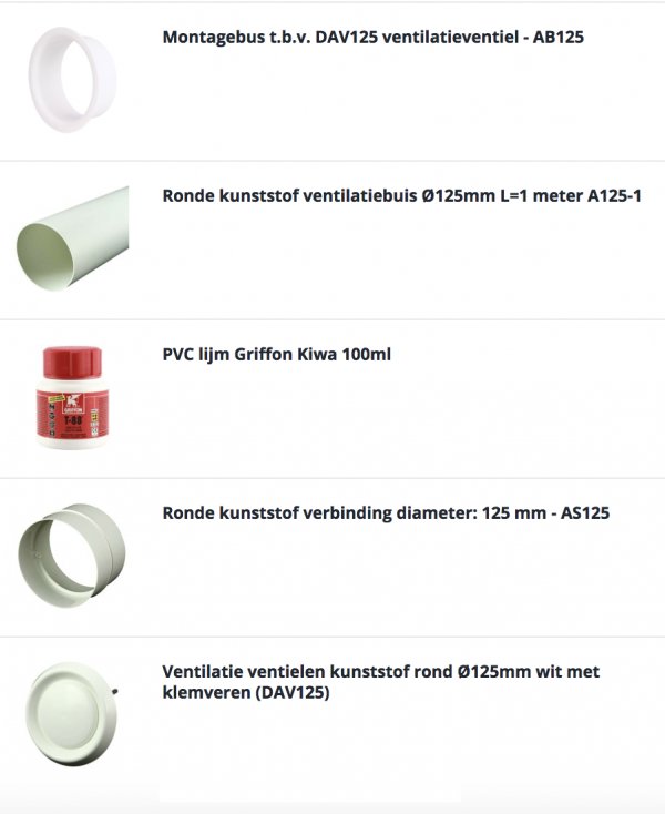

Ik heb een verlaagd gipsplaten plafond in de garage. Hier moet ik nog een ventilatiebuis in plaatsen die wordt aangesloten op bestaande ventilatiekanaal in het dak. Er zit een gat in het gipsplaten plafond (125mm) recht onder het bestaande kanaal (125mm). Nu wil ik graag weten of ik op de slimste manier de ventilatiebuis er tussen zet. Mijn plan:
Ik plaats een kunststof verbindingstuk in de bestaande buis, hier op plaats ik een kunststof ventilatiebuis. Vervolgens hierin een kunststof montagebus, met daarop tenslotte het ventilatieventiel. Iedere verbinding verlijm ik met pvc-lijm.
De materialen:
- Is dit juist qua montage?
- Is dit de slimste manier of kan ik beter met bv. flexibele buis / spirobuis werken?
Gewoon een stukje pvc buis 125 gebruiken.
Daar kun je het ventiel dan rechtstreeks in zetten.
