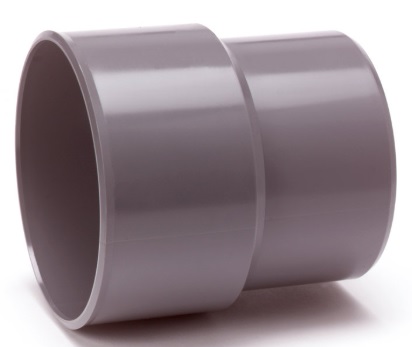

In de badkamer wil ik de verouderde mechanische ventilator vervangen voor een nieuw model. De bestaande buis is 110mm in doorsnede. Als ik dan een ventilator koop van 100mm in doorsnee, hoe kan ik dan het beste de 10mm opvullen?

Ik denk dat de buis vlak aan de muur zit, dan moet je er iets in maken.
Je kunt met schuimtocht strip gaan doen.
Maar je kunt ook onder zijde van een reparatiemof, inwendig lijm x verjongd spie, 110 x 103 mm
dus spie eind af zagen deze past inwendig in 110 buis en daar kan dan de ventilator in even passen dan heb je een mooie vlakke verbinding
Je hoeft geen 10mm te verspringen want buis diktes gaan er ook af.
Bedankt voor jullie reacties, ik had ook al zo’n vermoeden dat een verloopstuk zou volstaan. Ik wilde toch even checken of anderen ervaring hebben met dit euvel.
Ik ga opzoek naar een geschikt verloopstuk!
