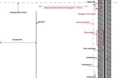

Ik ben momenteel bezig met het vernieuwen van de badkamer in ons recent aangekochte huis (bestaande bouw 1976).
Nu zit ik met het volgende probleem; Er zijn in de douche ventilatiebuizen aanwezig maar er is geen aangesloten ventilatie systeem aanwezig.
Ik heb dit geprobeerd schematisch weer te geven in het plaatje hieronder.
Je kijkt hier tegen de zijwand (lange zijde) van de doucheruimte aan die zich op onze 1e verdieping bevindt.
Aan de rechterkant zitten bestaande buizen;
nr1 = ventilatiebuis(1) vanaf wc beneden naar het dak
nr2 = buis voor rioolontluchting
nr3 = ventilatiebuis(2) vanaf (deur)gesloten kastruimte beneden naar het dak
Links komt een inloopdouche gescheiden met een glazen wand (kijk je in het plaatje tegenaan)
De buizen wil ik uiteindelijk wegwerken met een gipsbeton ombouw, gemarkeerd met rode (verticale) strepenlijn tot aan de muur.
Het plafond wordt wat verlaagd, +/- 5 a 6 cm, gemarkeerd met de zwarte (horizontale) strepenlijn.
Buis nr2, rioolontluchting blijft zo.
De rechterbuis (nr3) gaat weg en daar komt de nieuwe afvoer voor toilet, douche en wastafel.
De linkerbuis (nr1) wil ik gebruiken voor de volledige ventilatie van wc beneden en douche op 1e verdieping, die buis loopt nu al vanaf de wc beneden, omhoog langs de doucheruimte (linkerbuis op plaatje) naar het dak.
Ik heb wat internetresearch gedaan en nu mijn vraag:
Is het handig om ergens een buisventilatie te installeren (in rode aangegeven vak)?
Graag zou ik als ventilatiepunt het aangegeven punt (rood kader bovenin) gebruiken voor de douchedamp, ik zat zelf te denken aan een extra horizontaal buisdeel op het bestaande verticale deel met evt. een inschuifventilator (of is dit niet nodig?).
Graag jullie advies, gaat dit werken? Kan het anders/efficiënter?

Dan maar bij deze het plaatje binnen het forum, ik hoop dat het op die grootte een beetje duidelijk is.
Het plaatje is slecht te lezen.
Je kan het beste afzuigen boven de douche. En als je een centraal afzuigsysteem hebt, kan je daar niet een buisventilator op aansluiten. Als je capaciteit te kort komt, moet je de box vervangen door een grotere.

Er is op het moment helemaal geen afzuiging aanwezig, ik heb alleen de linkerbuis (van de 3) tot mijn beschikking om mijn wc beneden en douche boven, af te zuigen.
Boven de douche wil ik liever niet als optie houden, dan moet er een nieuw gat naar buiten worden geboord..
Een ventilatiebox is ook geen optie want ik kan alleen bij de buizen in de douche, en ruimte is zeer beperkt.

Je hebt ventilatoren van een bepaald merk, en die heeft een capaciteit van 100m3/h, dit lijkt me genoeg, wc 25 m3/h douche 50 m3/h. deze moet wel bereikbaar blijven voor bijv onderhoud kan evt per pb wel het merk noemen!
Als je geen centraalbox hebt, wat voor afzuiging zit er dan op de bestaande buizen? Je kan niet meerdere losse afzuigers/blazers op dezelfde buis zetten.

Er zit helemaal geen afzuiging op de bestaande buizen.
Er zat beneden bij de wc wel een inschuifventilatortje die aanliep dus die heb ik verwijderd.
Nu heb ik de mogelijkheid om met 1 buis mijn wc beneden en de douche op de 1e verd. af te zuigen, weet alleen niet goed wat de mogelijkheden zijn.
In totaal zal het zo'n 8m buis zijn denk ik.
