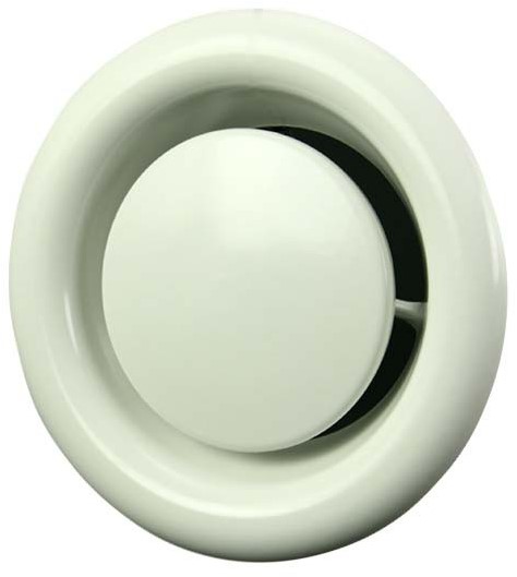

Snap ik. Ik heb alleen tot nu toe niets gevonden. Ik heb 3 van dezen onder het plafond:
wat volgens mij alleen een afvoer is. Geen idee waar de besturing zit en hoe lucht in de woning komt.
Heb jij een idee waar ik naar een toevoer zou kunnen zoeken? Het is natuurlijk mogelijk dat er toevoerroosters in de ramen zijn, maar indien onder het plafond/achter de jalousien dan kom ik er niet bij. Ben te klein en trapladder te kort.
Wellicht wordt er met die kanalen zowel verse lucht ingeblazen als vieze lucht afgezogen.
Meestal wordt er in de badkamer, wc en keuken afgezogen en in de slaap- en woonkamers verse lucht ingeblazen. Onder de deur zou dan een kier moeten zitten om lucht door te laten.
Hou eens een wc papiertje tegen die kanalen, dan weet je snel zat of hij afzuigt of blaast.

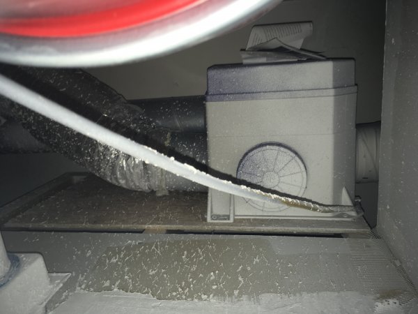

Dit zit dus in mijn cv kast. Ik kom er niet dichter bij, dus geen idee van de fabricant.
In de keuken zijn twee openingen onder het plafond: eentje die zuigt en eentje die helemaal niets doet en ook heel schoon is. Badkamer hetzelfde. Eentje in de wc maar ik kom er niet bij. Niets in woonkamer, hal en slaapkamer. Plafond is te hoog, dus ik kan niet zien op er ventilatieopeningen zijn.
Hoe oud is de woning? Volgens mij is het een Stork / Zehnder. Grote kans dat het een oudere wisselstroommotor is met een hoger verbruik. Daarnaast neemt de weerstand in de kanalen toe naarmate deze meer vervuild zijn.

Goed, dan lijkt het dus dat de ventilatie alleen lucht afzuigt.

Het nieuwe type (mag geen merk noemen) met gelijkstroom motor gebruikt op lage snelheid 3,1 Watt, op maximale snelheid iets van 26 Watt.
