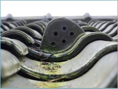

Ik de badkamer zit boven de douche al een rooster op het plafond. In dat rooster zie ik een pvc buis die naar het dak gaat en de buis komt uit op dakpan met ventilatie gaten, zie de bijgesloten foto.
Ik wil afzuiging gaan aanbrengen in mijn badkamer. Ik wil een badkamerventilator schakelen met het licht met een naloop tijd van ongeveer 20 minuten. Ik wil een (evt. geïsoleerde) slang/buis aansluiten op de dakpan.
Mijn vraag is of deze (geventileerde) dakpan daar geschikt voor is. Voordeel is dan dat ik geen combipan(de bestaande pan heeft wel iets weg van een combipan) of zoiets dergelijks hoef te kopen en dat ik niet het dak op hoef.
Die 5 gaatjes kunnen volgens mij de hoeveelheid lucht van je ventilator nooit verwerken.
Ik zou die vochtige lucht ook niet op m'n dakbeschot willen hebben.

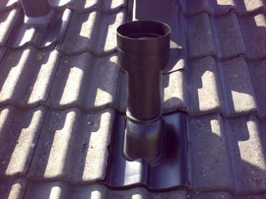

Je kan die pan vervangen door een doorvoerpan:
