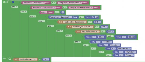

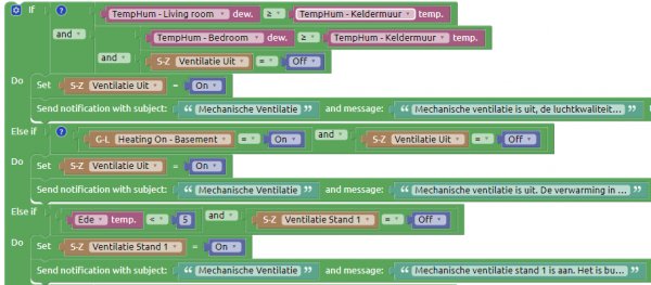

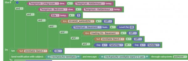

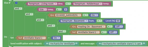

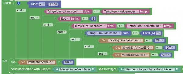

Ik meet nu de kwaliteit van de lucht buiten en verdieping boven de kelder, als het buiten gunstiger is dan in de kelder gaan automatisch de ramen open ook s'nachts, dit doe ik a.d.h.v. dauwpunt, als het dauwpunt buiten lager is dan temperatuur in de kelder dan pas ventileren. Ik zie een verband met dauwpunt en absolute luchtvochtigheid tot nu toe zie ik dat als het dauwpunt buiten lager is dan de temperatuur in de kelder de vochtinhoud ook lager is buiten dan in de kelder m.a.w. de lucht is droger en dus gunstiger. Dezelfde meting doe ik met de lucht in boven gelegen verdieping en bij een gustigere lucht boven dan dat in de kelder gaat de mechanische ventilatie aan en wordt de lucht van boven naar de kelder aangezogen/aangevoerd. Ik denk dat ik op deze manier het optimale eruit haal.
Aan de H-x/mollier diagram heb ik eigenlijk niets, hiermee kan ik namelijk niet automatiseren maar alleen handmatig controleren.
Voor wie geintreseerd is, de automatisering doe ik met Domoticz en ziet er als volgt uit.
