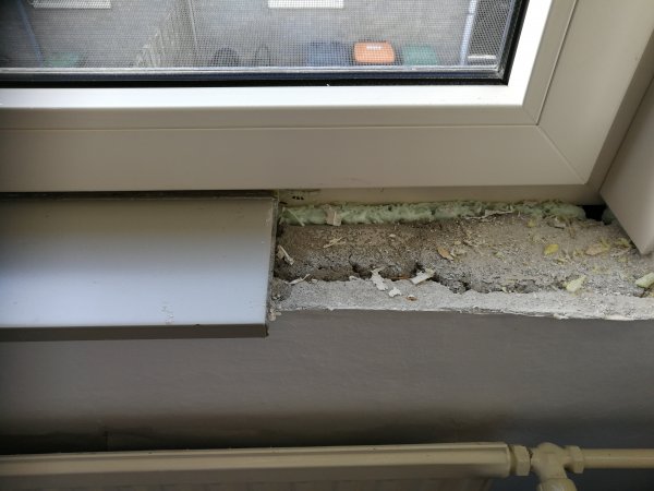

Ik heb alle kozijnen laten vervangen voor kunstof en nu wil ik de vensterbanken van tegels vervangen voor mdf. Alleen is de ondergrond niet mooi vlak. Waarmee kan ik dit het beste doen?

Zoals ik op de foto zij, is de ondergrond toch vrij vlak.
De nieuwe vensterbanken kun je er zo op lijmen, met een hightech lijm.
En dan even tegen het kozijn af kitten.
