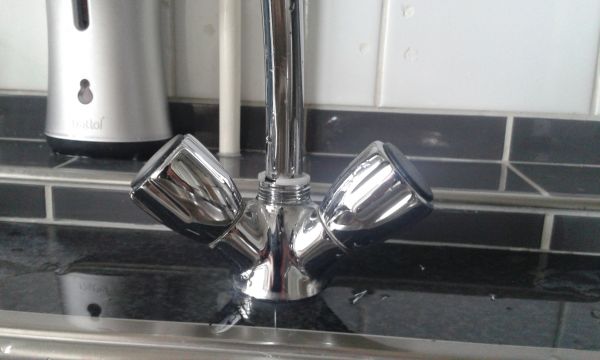

Mijn keukenkraan van het merk Venlo lekt water op de plek waar de kraanhals in het kraanhuis gaat. Ik heb gisteren al 2 nieuwe 0-ringetjes erop gedaan maar hij blijft lekken.
Ik heb geprobeerd om met teflon tape het lek te dichten maar dat werkt ook niet. Weet iemand waar het nog meer aan kan liggen? Het wordt namelijk een behoorlijk waterballet na een tijdje :(

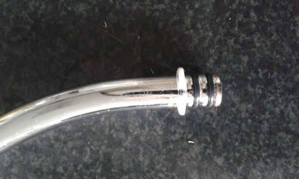

Teflon werkt in elk geval niet als afsluiting, teflon is bedoeld voor afdichting van draad op pijpen/fittingen.
Van belang is dat u de juiste maat O-ringen hebt geplaatst.
Kijk ook even of er een haarscheurtje in de uitloop zit net boven de O-ringen.
Zoepoes
Bedankt voor je reactie Jan!
Een haarscheurtje kan ik niet ontdekken.
De O-ringetjes heb ik bij de winkel om de kraanuitloop laten doen. Maar de eerste set was te groot, paste niet in het kraanhuis dus dat werkt niet. Die ze er nu om hebben gedaan zitten een stuk strakker maar blijkbaar zijn dat ze dus ook niet. Zijn er blijkbaar zoveel verschillende maten in?

Ik mis de moer op de foto, misschien overbodige opmerking maar toch!
Zoepoes
Die is er wel maar staat inderdaad niet op de foto :wink:

Kalkresten in kraanhuis zelf , of ook wel eens roest gezien binnenin , de afdichtingringen kunnen dit niet opvangen.
Wgb
Hebben ze de juiste dikte ringetjes geleverd. De gleuf waar de ringetjes in liggen is ook goed schoon. Normaal gesproken moet dat voldoende zijn. Die uitloop is van metaal of kunststof?
Zoepoes
Bedankt voor al jullie reacties en het meedenken.
Inmiddels ben ik erachter waarom ie blijft lekken. Er zit een heel klein gaatje in de uitloop van de kraanhals onder een van de zwarte ringetjes.
Ik zal kijken als ik zo'n ringetje met wat lijm vastzet het dan wel waterdicht blijft of toch een nieuw kraanhals moet kopen...
Wgb
Als die buis van koper is zou ik het gaatje, vanuit de binnenkant van de buis, proberen met soldeer dicht te krijgen. Er zal waarschijnlijk een bobbeltje van tin in de gleuf van de simmering ontstaan.
Hou je tijdens het solderen het gaatje boven zou dat nog mee kunnen vallen.
Is er een hobbeltje dan moet je de gleuf zo glad mogelijk zien te krijgen.
Als er al een klein gaatje zit helpt solderen ook niet meer, het begint zo weer te lekken.
Gewoon een nieuwe uitloop halen, neem de oude even mee voor de maat.
