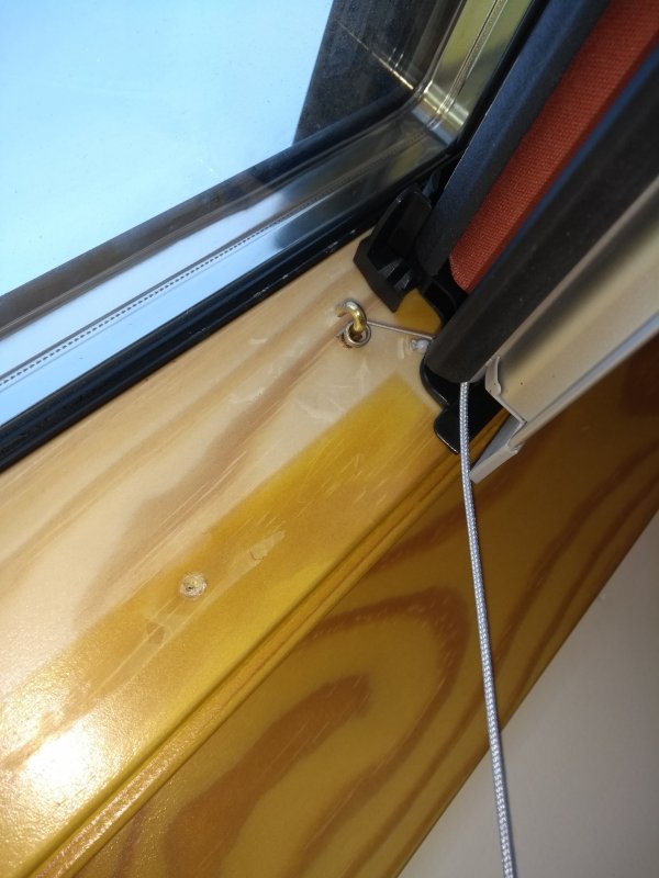

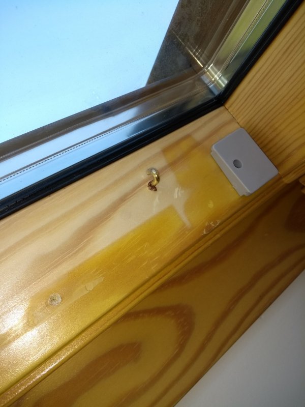

Suc6
Wind
Het zwarte kunsstof dingetje waar het koortje met een veertje aan
vast hoort is afgeknapt. Velux gemaild, direkt antwoord
gekregen, niet meer te leveren alles is nog goed maar door zoiets weg doen dan maar.
Tip, Wanneer je klein haakje in het raam kozijn draait
iets onder het rolgordijn boven. en het oogje van het
koortje eraan haakt dan kun je het gordijn weer schuiven.
je moet dan nog wel het koortje 5cm inkorten.
