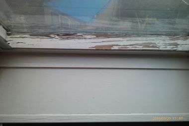

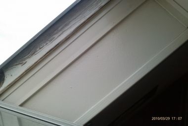

Mijn huis is ong. 18 jaar oud. Op zolder zitten 4 velux dakramen, 3 x klein en 1 x groot. Van 1 is het glas lek.
Bij enkele kleine ramen is de verf op zowel het kozijn als op het raam in slechte staat. Doordat op het raam condensvorming optreed is het hout daar echt niet goed meer. Ik ben ooit eens begonnen met het schuren. Maar ik denk dat dat niet voldoende is.
Ik wil graag wat advies hoe ik dit het beste aan kan pakken. Ik voeg wat foto's bij, dat maakt het altijd duidelijker.
Kees de schilder
Een zeer bekend Velux probleem.
U moet de vochtige delen zo goed mogelijk ( laten ) drogen of met een föhn op lage stand geforceerd drogen.
Daarna is het gebruik van een sterk vochtregulerende verf, dus een systeemverf, aan te bevelen.
Euvel blijft echter de kop op steken, zodat u om de 2 jaar de boel weer opnieuw moet doen. U kunt dan wel volstaan met opschuren en schilderen.
