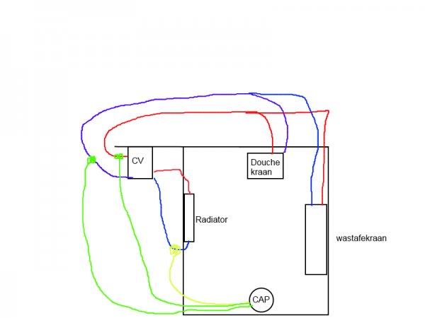

Even over het aarden van de badkamer. Ik snap en begrijp het principe. Als ik vanaf de cv de koude en warm waterleiding aard(voord as 't deze richting badkamer gaat), dan hoef ik dit na een extra aftakking toch niet weer te doen? Met andere woorden, waarom dan alle kranen en radiator apart aarden?
(Vloer is een andere discussie).
Mocht ik wel alles aarden, kan ik deze aansluitingen dan ook in de muur maken? Vind het niet mooi om een inbouw douchekraan en designradiator zichtbaar te aarden (wil dan de koppeling in de muur aarden)

ALs alle leidingen geleidend met elkaar verbonden zijn hoef je de maar op 1 punt te vereffenen, meestal word dit gedaan onder de wastafel.
Alle vreemd geleidende delen moeten zichtbaar vereffend zijn, dus de radiator moet een zichtbare verbinding hebben zodat de verbinding altijd gemeten kan worden bij inspectie.
Je mag dus geen koppelingen in de muur vereffenen en dan wegwerken.

Heb even een schetsje gemaakt in paint, en moet erbij zeggen dat de CV op zolder, recht boven de badkamer zit.
Kan ik het dan uitvoeren zoals op deze tekening? dus alle aardpunten op zolder bij de CV maken?

Iemand die kan aangeven of dat kan?
Ingmar89
Die leidingen zijn van koper?
Dtenniglo
Nee kunstof
