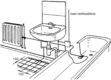

  • Potentiaal vereffening
    Potentiaal vereffening wordt vooral (verplicht!) toegepast als belangrijkste bescherming in badkamers en dient ervoor om alle delen, die gelijktijdig aanraakbaar zijn op gelijke potentiaal (= spanning) te krijgen zodat er geen stroom kan lopen. Een stroom loopt er namelijk alleen als er een verschil in spanning is.
    De potentiaal vereffening word aan aarde gelegd, zodat het potentiaalverschil tussen de vreemdgeleidende delen en de aarde ook niet ontstaat.

Van Chathanky kreeg ik het volgende voorbeeld van een badkamer-vereffening.
Waarvoor mijn dank!
