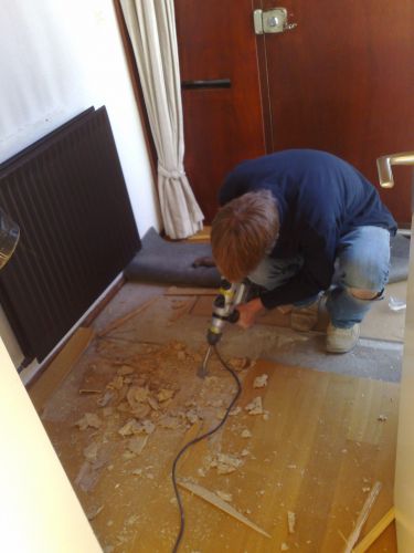

Onlangs hebben we een nieuw huis gekocht, en daar moet uiteraard goed in worden geklust :mrgreen:
Er zit een parketvloer (toplaag op spaanplaat...) welke is vastgelijmd direct op de betonnen ondergrond. En dat is een hele goede lijmert geweest; het zit moervast!
Heeft iemand een goed advies over hoe dit te verwijderen?
We zijn begonnen met een sloophamer, dat schoot niet op.
zie hier:
We hebben later met een circelzaag de vloer in stukjes van 20x20cm ongeveer gezaagd en deze zijn een stuk beter met een brede bijtel en hamer te verwijderen (beter dan met de sloophamer). Maar het schiet nog niet op.
Zou een kangoo een oplossing kunnen zijn? Of moeten we gewoon doorploeteren. Op zich werkt bovengenoemde techniek, maar het kost me dagen om dit te doen.... :-|
Iemand een goede tip?

Er zijn bredere beitels te koop voor deze machines, schiet veel sneller op.

Ja, bredere beitels heb ik al, ook voor handmatig werk. Maar blijft een traag werkje, 1m2 per dagdeel schiet nie op :(

Hoi Roman, ik heb met je tedoen dit is beulenwerk. Had je maar vermeld met welke lijm deze spaanplaat is verlijmd op de beton!, als je toch al de vloer in stukken hebt gezaagd en er is geen watervaste lijm gebruikt kan ik je alleen maar als tip geven geeft hem elke dag goed water.
Dat klink natuurlijk onwijs maar de praktijk wijs dat uit dat de spaanplaat eenmaal verzadigd is van water deze geheel loskomt van de beton, wat het weghalen ervan een stuk vergemakkelijk. (zelf vaak genoeg gedaan en meegemaakt)
meestal word deze spaanplaat ook nog wel eens gespijkerd na dat er lijm is opgesmeerd dat kan ik niet uit het verhaal lezen.
Je moet natuurlijk wel oppassen wat en wanneer je er weer wat gaat opleggen, laat naar het vewijderen van de oude vloer deze heel goed drogen (enkele weken) en veel ventileren zodat de vocht er goed kan uittrekken.
Succes, Parketteurtje.

Ik weet niet wat voor lijm er is gebruikt, het parket is van de vorige eigenaar en ligt er sinds begin jaren 80 al in.
De "water" tip had ik ook van iemand ontvangen, maar ik heb die tijd niet.. helaas. :-|
Ik ben de hele week wezen beulen met wat hulp hier en daar en ben kapot, maar; hij is er bijna uit! Veel spaanplaat met een boorhamer/beitel verwijderd maar er blijft nog veel zitten (lastig verwijderen)

Vraag: is het mogelijk om met een (vloer)schuurmachine later de boel glad te schuren? (lijmresten, spaanplaat resten etc) of is dat onbezonnen werk? Of iemand een andere goede tip?

Dag Roman, de enige mogelijkheid om toch die betonvloer gelijk te krijgen zul je toch moeten overgaan tot het huren van een betonschuurmachine.
Die betonschuurmachine werkt snel en effectief, je zult zien dat je die klus wel af maakt op één dag, dus doen. Je kunt wel blijven kappen maar daar gaat ook heel veel tijd in zitten, wat is dan duurder.

Geen diamantfrees gebruiken, wordt erg ruw. Met een betonschuurmachine gaat het wel goed.

Vandaag de betonvloer geschuurd met een betonschuurmachine. Klinkt logisch zou je zeggen. Maar heeft niet het gewenste resultaat gehad :(
Er zitten nog steeds lijm en hout resten op de vloer, ja ze zijn nu "glad", that's it. Ik had gelukkig goed met de boorhammer het hout al verwijderd dus de vloer is nu prima om verder te behandelen.
