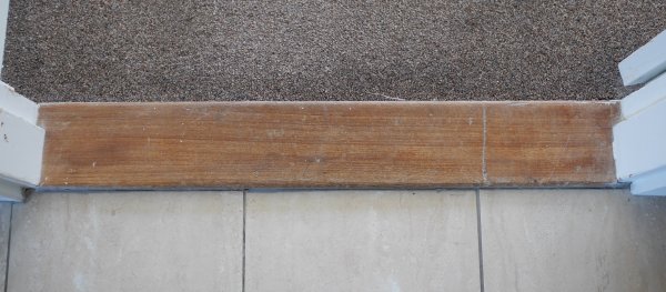

Ik heb enkele binnendorpels die er niet meer netjes uitzien. Zoals zichtbaar op de foto zijn ze behoorlijk vaag, en ik vraag me af hoe ik deze het beste kan opknappen.
De voorkeur is een behandeling die de houtstructuur zichtbaar laat, maar waarbij alle vage strepen en oneffenheden (verf?) verwijderd zijn.
Is dit een kwestie van goed schuren en opnieuw beitsen of is er meer voor nodig? Is het ook aan te raden de dorpel af te werken met transparante lak voor maximale 'loopbestendigheid'?
Bedankt voor alle adviezen!
Ik denk dat het moet worden:
schoonmaken, ontvetten, schuren, schoonmaken/ ontstoffen, beitsen en dan iets van een parketlak, of 2 componenten lak.
Duidelijk antwoord. Ik ga eens op zoek naar parketlak. Mijn ervaring met beits is dat het nog wel eens kan plakken, dus ook daarom een extra laag erover lijkt me een goed idee.
Je moet wel een geschikte beits zoeken, die zal het hout op kleur brengen, en vervolgens beschermen met een sterke slijtvaste lak.
Waarom beitsen ?
Beuken verkleurt nogal snel, dan wordt de drempel waarschijnlijk te donker.
