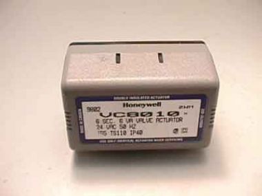

Ik heb een vaillant solide vhr 24-28 van 3 jaar oud.
Ik had met warm weer 2 dagen lang mijn thermostaat op 17 staan en toch werden de radiatoren bloedheet. Het warm water werd ook niet zo warm als normaal.
Ik heb de stekker van de ketel er uit getrokken en gereset.
Nu is alles alweer een paar dagen goed.
Kan het probleem dan zijn verholpen ? Of wat zou het kunnen zijn?
Utreg
U binnenwerk van u klep moet vervangen worden.
Hij blijft nu af en toe hangen op de cv stand waardoor u ww water minder is.
Dit is meerdere keren hier al besproken.
Gebruik de zoek functie driewegklep eens.

Dit type klep zit in diverse merken - toestellen die hebben allemaal dit zelfde probleem.
Er zit niet altijd garantie op,het water is vervuilt waardoor het binnenwerk vervuilt en blijf hangen.
Schoonmaken is mogelijk het is alleen uitstel van executie.
Je mag toch verwachten dat zo'n klep langer meegaat dan drie jaar ?
Ik vind het belachelijk dat de consument moet opdraaien voor fouten van de fabrikant.
Utreg
Zie foto van een klep binnenwerk inclusief sleutel.
Dit motor type kunt u doormiddel van een metalen pennetje onder in te drukken eraf draaien (1/4 slag)

Hallo, Utreg zoals je zei was juist het binnenwerk is vervangen en werkt weer zoals het hoort.
